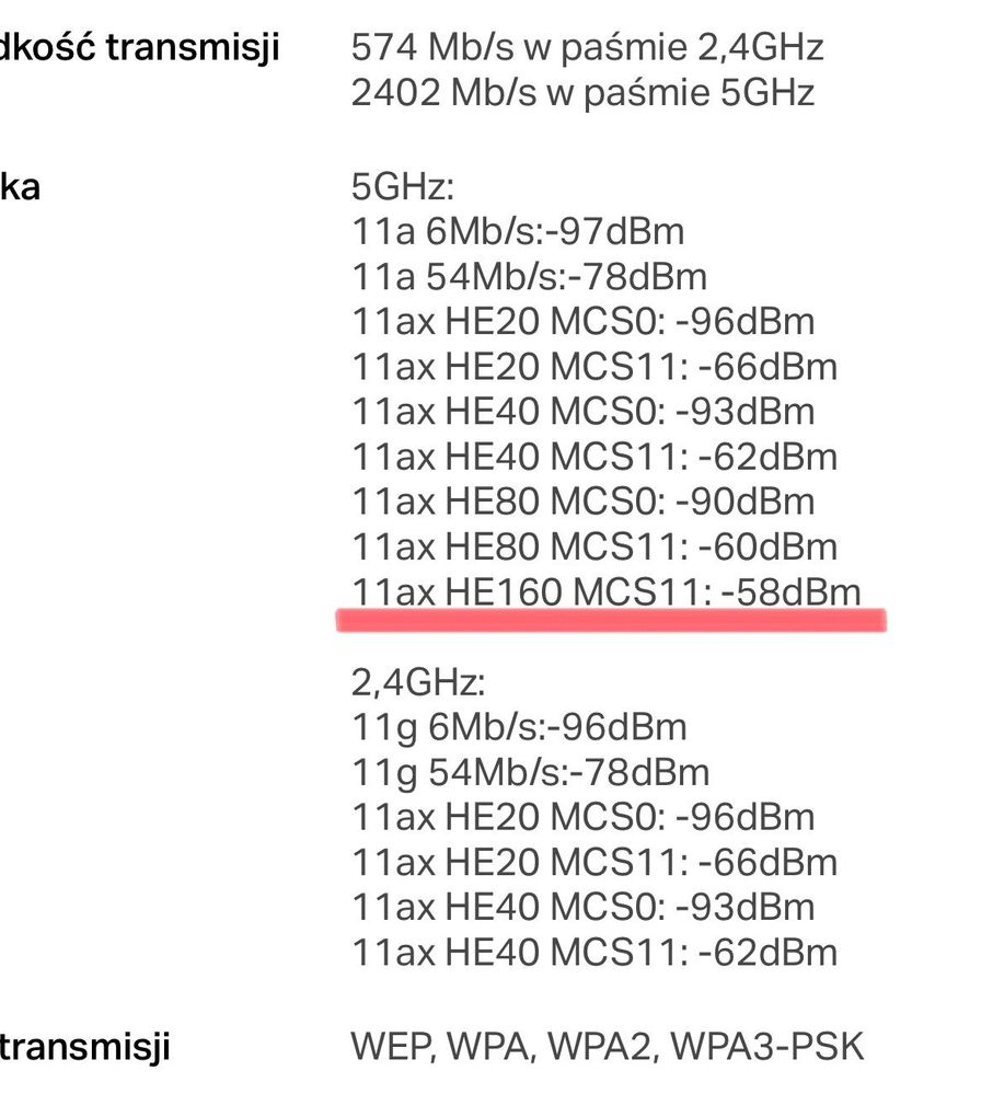

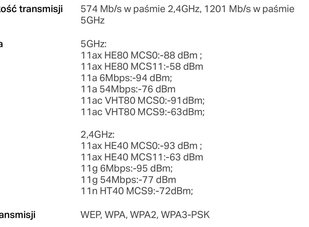

Dekoder 4K Multi, a wzmacniacz WiFi 6 Cudy RE3000
@Samotnick  Nie koniecznie wszystkie informacje były miarodajne. Miał tp-link RE605X i Mercusys ME70X wchodzić w kanał o szerokości 160 MHz, a nie wchodziły. Nie wszystko wiadomo czytają specyfikację.

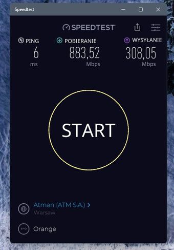

@Samotnick Podłączyłem kabelek ethernet do wzmacniacza ME80X. Według danych ma on 1 Gb połączenie ethernet. Dokonałem kilka pomiarów. Załączam foto z dwóch. Prędkość speed testem waha się między 880 Mb/s, a 910 Mb/s. Przez WiFi jest o wiele mniejsza. Przy routerze wynosi ponad 400 Mb/s, a 10 m dalej przy dekoderze już ponad 300 Mb/s. Znawcy twierdzą że jest to normalne. Jedyne co trochę mnie dziwi to że jest dobrze ciepły. Wiem że ME70X tez się nagrzewał, ale nie badałem czy pozostałe też się grzały.
