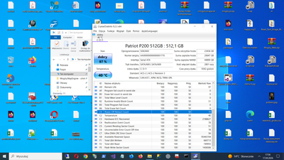

Z góry przepraszam moderatorów forum za post nie na temat Orange. Jednak pozwoliłem sobie na ten wpis że względu tego, że koledzy tutaj mają na prawdę ogromną wiedzę i umiejętności. Pytanie jak w temacie, czy według Was ten dysk jest już do wymiany?
Zaczął się zawieszać w losowych momentach.

Ewidentnie się wiesza szczególnie przy małych plikach (100% obciążenia dysku przy 0,1MB/s w menadżerze żądań). W
W CristalDiscInfo niby jest 97%, ale jednocześnie uszkodzenia sektorów i bardzo powolny zapis jak na SSD. Czyli to tak na moje oko dobrze jest tylko z "wierzchu". Chciałem zasięgnąć Waszej opinii. Bo poza moimi odczuciami w
narzędziach diagnostycznych są rzeczy które się "wykluczają".
