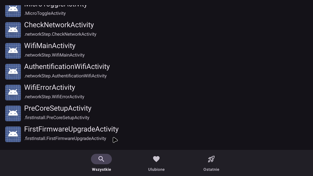

Udało mi się wymusić proces aktualizacji.
Box musi być podpięty do sieci Orange. Na żadnym innym dostawcy nie pójdzie.
Nie musi być zalogowany do Orange,

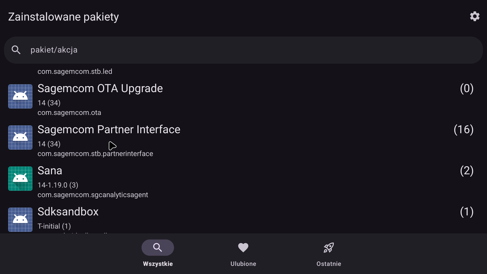

Na tv boxie musimy zainstalować Acitivty Launcher. Aplikacji nie ma w sklepie play. Można pobrać bezpośrednio od deva z githuba. LINK
Odpalamy i szukamy sekcji:
Sagemcom Partner Interface.
Screenshot-20260714163835
Na dole wybieramy FirstFirmwareUpgradeActivity. Klikamy rozpocznij aktywność.
Screenshot-20260714163901

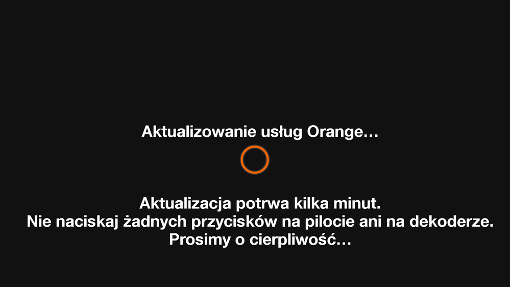

Dostaniemy komunikat ze zrzutu ekranu. Zgodnie z komunikatem czekamy na zakończenie procesu. Po pobraniu jest sprawdzanie aktualizacji, następnie sprzęt uruchomi się kilka razy ponownie, aż wstanie z nowszym systemem.
Screenshot-20260714150724
Opcjonalnie można uruchomić aktualizacje przez komendę ad.
 am start -n com.sagemcom.stb.partnerinterface/.firstInstall.FirstFirmwareUpgradeActivity
