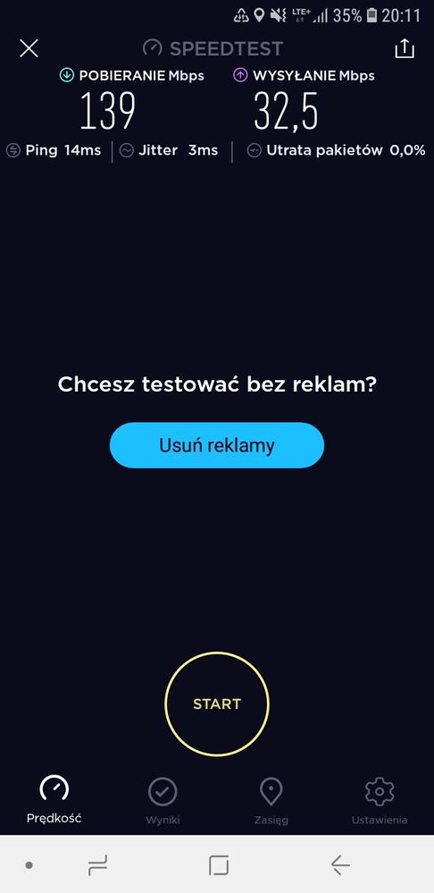

  • 38342
Problem z internetem w H+
Czy tak jest u szwagra ?
