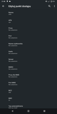

Witam, od kilku dni próbuje uruchomić Orange VPN. Usługa jest aktywna, konfigurację zrobiłem. Mimo wszystko usługa nie działa. Orange twierdzi że problem jest to że w konfiguracji mam wybrane IPv6, ale tak nie jest, mam IPv4. Zauważyłem jednak że na początku przez długi czas symbol Lte się nie pojawia a jak w końcu się pojawi to faktycznie dostaje tylko adres IPv6. Czy ktoś miał taki problem? Czy Orange ma ludzi którzy mają o tym pojęcie i nie pracują tylko zdalnie? Bo wtedy mógłby na własne oczy sprawdzić że konfiguracja jest poprawna a problem jest w innym miejscu.

Używam Sony Xperia XZ3. Załączam zrzuty ekranu

Stary profil został, ale wybrany mam nowo utworzony. Zresztą po wybraniu tego nowego nie mam internetu, więc na pewno widać że jest wybrany inny. Tak usługa jest wykupiona na numer na telefon na którym robię konfigurację.

@Krzysztofffff na stronie, którą podałem wcześniej jest podane, aby nazwa użytkownika i hasło zostało puste, ale w filmiku poniżej podają, aby nazwa użytkownika i hasło wpisać vpn. Według mnie, te parametry powinny być wprowadzone. Skonfiguruje u siebie VPN zgodnie z filmikiem.

Nie wiem o jakim filmiku mówiłeś ale ustawiłem hasło i login na vpn. Póki co nie mam symbolu Lte po tej zmianie ale jeszcze poczekam.
