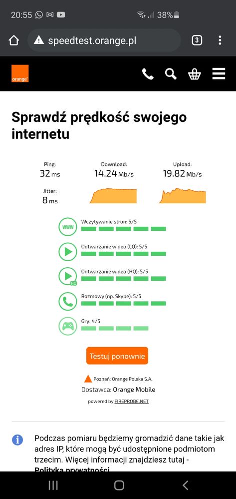

Ja jestem wycelowany w Uniczowska 40 i jest jedna kreska zasięgu.
Dzisiaj wróciłem do domu z pracy i zacząłem pakować Asusa do wysyłki, więc musiałem przełożyć z niego kartę SIM do tp-linka żeby mieć jakieś wifi w domu. Włożyłem kartę włączyłem router i wzrobilem reset guzikiem, on się włączył od nowa, zrobiłem szybką konfigurację w przeglądarce i zrobiłem z ciekawości speed test i nie mogłem uwierzyć jak zobaczyłem to:

@maciek600v takie osiągi są realne na jednej częstotliwości LTE. Na routerze z agregacją pasma osiągi powinny być dużo lepsze.
