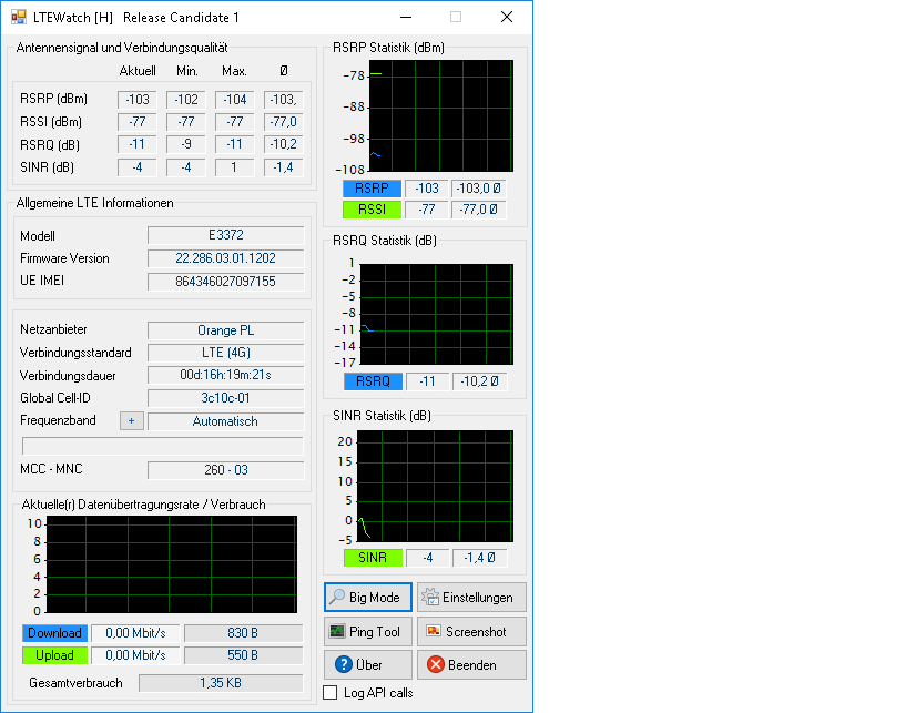

LTE 5 Mb/s
Oto wynik z ostatniego speed testu:Bez tytułu.png

LTE 5 Mb/s
