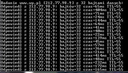

Witam czy jest jakaś możliwość zmniejszenia skoków pingu gdy mam internet lte? posiadam modem ZTE mf283+ siła sygnału w tej chwili wynosi -75 dBm a najbliższy nadajnik znajduje się w odległości około kilometra ode mnie. Dodam, że wcześniej nie było tyle problemów i ping był mniejszy i stały, oczywiście jak zrobie speedtest to pokazuje że ping jest świetny i wynosi około 20ms, natomiast jak spinguje przez konsole cmd na przykład www.wp.pl to wacha się od 22ms do 450ms. myślałem nad anteną zewnętrzną czy by to pomogło? Pozdrawiam

spingowałem dla przykładu wp.pl i tak to wygląda:ping.jpg
