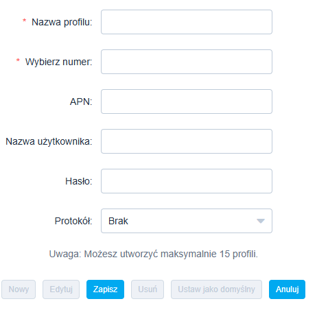

Poziom 17, Badacz Przestworzy
  • 37
  • 28
Blokowane połączenia aplikacji i gier w LTE
Czy mógłby Pan mnie nakierować dokładniej, co mam wpisać na podstawie screena i pól, które mam w formularzu? Nie mam tam czegoś takiego jak "typ PDP', tylko muszę wpisać "numer" - zgodnie z poleceniem konsultanta, ma to być *99*.
  • 898
  • 5374
  • 38
Jeśli koniecznie trzeba wpisać numer to raczej *99# a nie *99*
Może tak
nazwa profilu: Orange
wybierz numer: *99#
APN: internet
a co jest do wyboru w polu protokół?
_________________
*Scaliłem wpisy - moderator Wojciech.

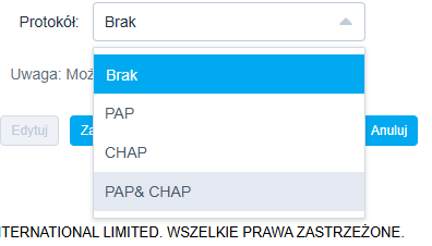

  • 37
  • 28
Dziękuję, testuję. W polu "Protokół" mam takie menu:
  • 898
  • 5374
  • 38
Czyli
wybierz numer: *99#
APN: internet
protokół: brak
reszta puste
ustaw profil, jako domyślny, zapisz
