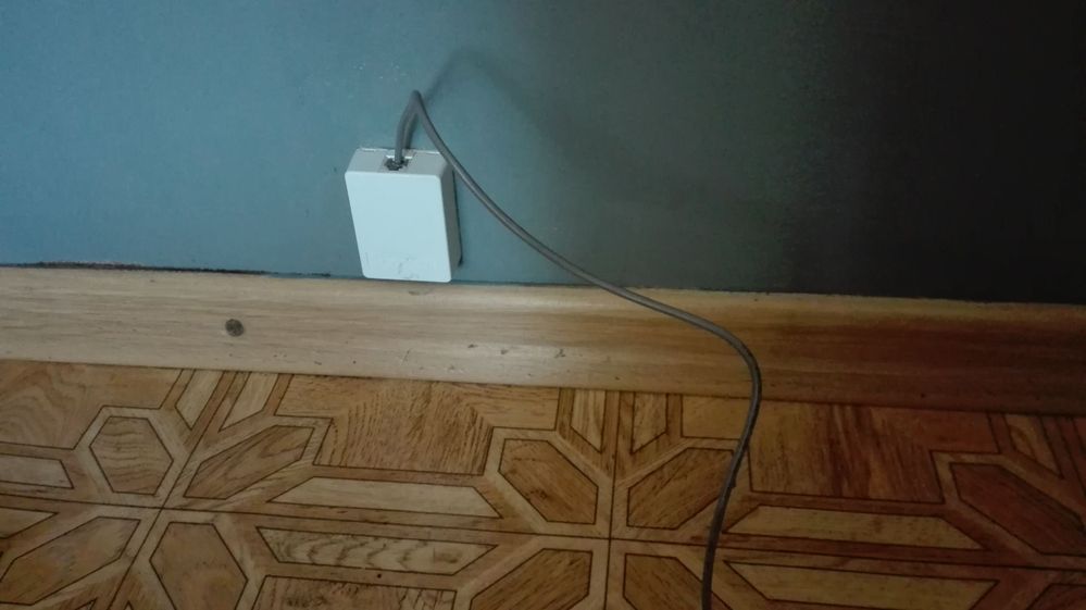

To tak mam aktualnie podłączony modem
wysyłam zdjęciaIMG_20180804_111804.jpgIMG_20180804_111819.jpgIMG_20180804_111852.jpg

z tym, że dioda dsl miga a nie świeci się cały czas

Na pewno dobrze podłączyłeś kable? Są dociśnięte?

A na linii nie ma awarii?

Coś jest nie tak @mxr, ja bym nie główkował, zgłoszenie zrób i technik to ogarnie, jak połączenie z netem jest to dioda pali się na zielono, jak miga to kicha, albo coś na linii nie tak albo FB2, poprzez net to możemy zgadywać do grudnia.
