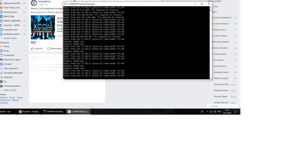

Tragiczny ping stary pakietow tysiace bledow crc
Zgloszenie zrealizowane ... Tak wedlug orange wyglada dzialajacy internet i zrealizowane zgloszenie ... Rano 54000 bledow crc ( neistety nie zdazylem zrobic srena router ze wzgledu na ilsoc bledu sam sie resetowal ) ... wieczorem wspaniale skoki pingia . Ja naprawde tego nie rozumie . Intenret dziala i nagle  nie wiadomo skad 30-60 min totalnej zenady po tym czasie znow ok i za godzine moze mniej znow powtorka z rozrywki wtf..Wczoraj sie cieszylem bo dzialalo jako tako a dzis zabawa od nowa.....
  • 41
Nie ma to jak na 2 zgloszenia ( zrealizowane) o straty pakietow dostac sms dwukrotnie  "informujemy ze moga wystepowac przejsciowe problemy z transferem"....  A pakiety dalej jak leca na leb na szyje po 19  ( ba z dnia na dzien coraz gorzej )... Scren zrobiony minute temu ... wwwwwwwwwwww.jpg

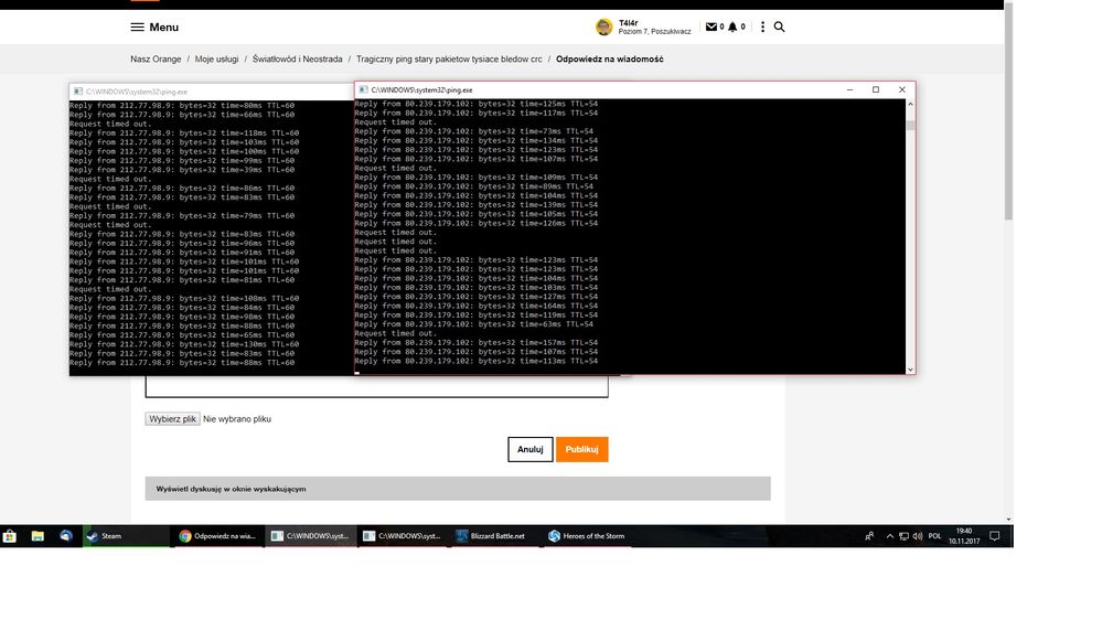

"technicy przekazali informację, że w Twojej okolicy niestety mogą występować utrudnienie zawiązane z dużym obciążeniem sieci. Obecnie nie znamy jeszcze terminu, kiedy sieć będzie rozbudowana, aby problem nie występował w przyszłości." Czyli zegnaj internecie na XX czasu ... Przeciez to jets porazka jaksa ...Dzisiaj to jzu wogole internet dziala tak pieknie ze pakiety maja blad TTL ...

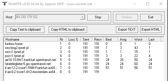

Co prawda nie jest to jzu 50-75k jak bylo wczesniej ale 17k w ciagu 12h to tez nie jest cud miod...
Margines sygnał/szum
6.56.1db
Tłumienie
33.8                      17.5db
Prędkość danych
12448955kbps
Maksymalna prędkość
15032956kbps
CRC
1796933
Wynik z Winmtr po 10 min
  • 164
  • 75

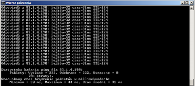

Chciałem sobie sprawdzić jak u Mnie na 600Mbits to wygląda i zamieszczam zrzut.
PING TEST ORANGE FIBER 600MBITS na adres 80.230.179.102  17-11-12 17_38_37.png
Za dużo błędów crc w takim czasie linia ewentualnie router kuleje tp-link po paru latach użytkowania, że być problem z trzymaniem parametrów. 83.1.4.190 to chyba brama do tego adresu utraty niema pathpinga robiłem 0% utraty.
