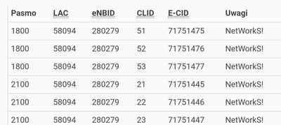

Dzięki za odpowiedź, a jeśli chodzi o ten konkretny bts, to dobrze odczytuję dane jakie są na stronie http://beta.btsearch.pl/, że ma on tylko dwa pasma: 1800 i 2100?

@rob7 tak te dwa pasma
Na tym BTS  jest jeszcze pozwolenie na pasmo 2600MHz wiec jest szansa
