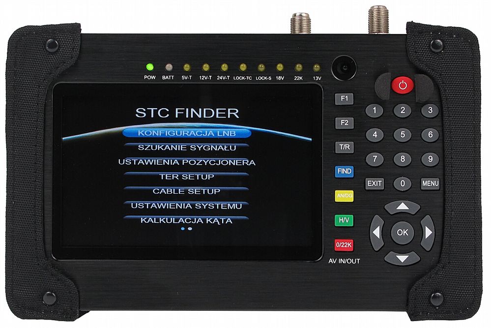

Proponuję ponowne ustawienie anteny sat. Przy silnych wiatrach to częsta przypadłość. Można to zrobić samemu lub zlecić to specjaliście. Do indywidualnego ustawienia anteny proponuję zakup Findera, którego dostępność w necie lub sklepach RTV jest bardzo duża w dostępnych cenach...

Specjalista takim sprzętem się nie posługuje. Już lepiej wezwać kogoś z odpowiednim miernikiem, wcale to nie musi być ustawienie anteny.

@mabud73Ja mam taka zabawkę ponieważ zajmuje się instalacją anten.

@Anonim, to jest przykład taniego Findera. Jasne że z takim sprzętem specjalistyczny technik się nie pokaże. Co do awarii, w 98% to przestawienie talerza. Osobiście używam takiego...

Satlook Micro HD  były trzy ostał się jeden sprawny. Konwertery są tak fachowo robione, że dostaje się do nich woda nie raz się z tym spotkałem, przetarty kabel lub niewłaściwie zarobiony F. Antena mogła dostać spadającym śniego-lodem z dachu lub może być mechanicznie uszkodzona z innego powodu. W zależności od rodzaju instalacji jeszcze urządzenia znajdujące się po drodze sygnału. Nawet miałem przypadek bardzo znacznego wzrostu tłumienia kabla po niecałym roku położenia. I jeszcze są przypadki zakłócenia sygnału sat. Także ustawienie anteny nie zawsze jest przyczyną problemów.
