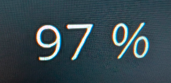

SNR mam takie:

@atlas_cudow jeśli chodzi o SNR to masz bardzo dobrą wartość 🙂
