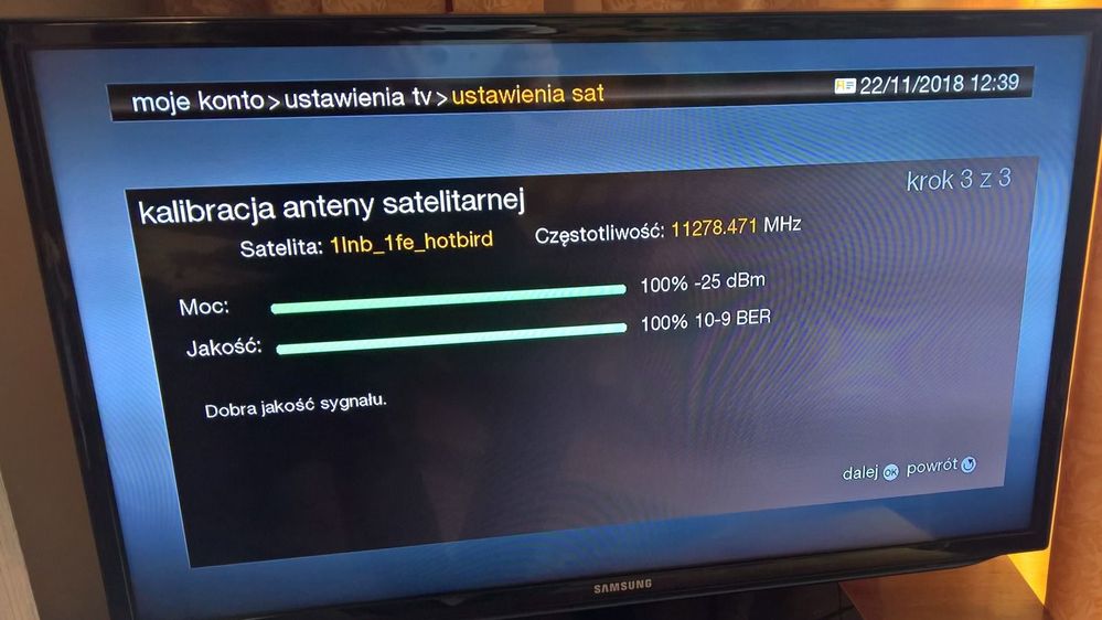

Nie da się z dekoderem od Orange dojść do ładu (Sagemcom WHD 80). W ustawieniach kalibracji anteny pokazywało takie coś:
W drugim menu (tam gdzie się sprawdza poziom sygnału) było już inaczej:
Telewizja działała, ale co jakiś czas (co kilkanaście - kilkadziesiąt sekund) zrywało dźwięk na pół sekundy i czasem obraz przycinał. Da się oglądać, choć na dłuższą metę nieco irytuje. Powyższe menu przez cały ten czas niekonsekwentnie pokazywały sprzeczne informacje - jedno 100% mocy i jakości, a drugie brak sygnału.
Postanowiłem zostawić to tak jak jest, ale przy dokręcaniu anteny musiałem najprawdopodobniej nieumyślnie przestawić talerz o 0,001 μm, co dla dekodera Orange niestety jednoznaczne jest ze spadkiem mocy i jakości sygnału o pełne 100% (można powiedzieć, że rozwiązałem problem wyświetlania sprzecznych informacji w menu, ponieważ teraz obydwa zgodnie pokazują informację o braku sygnału, ale ciężko powiedzieć, żebym był zadowolony z takiej "naprawy").

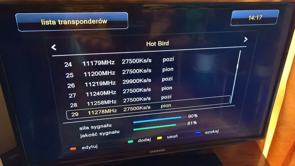

Bez dalszych manipulacji przy antenie podłączyłem dekoder Ferguson Ariva 52E, a tam już pokazały się inne informacje: siła ok. 90% i jakość ok. 80%:

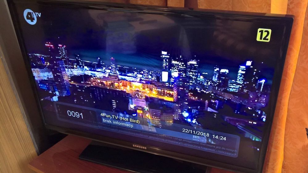

Próbnie przeszukałem listę kanałów, żeby sprawdzić jakość odbioru na jakiejś polskiej stacji (bo zawsze wyszukuje najpierw milion arabskich). Trafiło się akurat 4fun.tv: obraz jest, dźwięk jest i nic nawet nie przycina tak jak to miało miejsce na dekoderze Orange, pomimo - teoretycznie - gorszego sygnału:
Pytanie: jak ustawić antenę, żeby dekoder z Orange też widział sygnał? Którym transponderem z listy się sugerować? Ja wybrałem 11278 MHz, bo taką częstotliwość pokazywał dekoder Orange przez te 5 minut kiedy telewizja działała, ale mimo iż Ferguson odbiera sygnał i działa bez zająknięcia, o tyle na dekoderze z Orange nie ma nawet 1% mocy, ani tym bardziej jakości...
