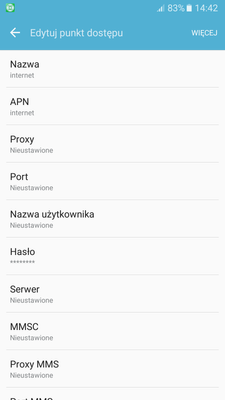

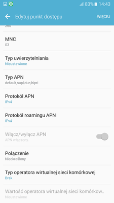

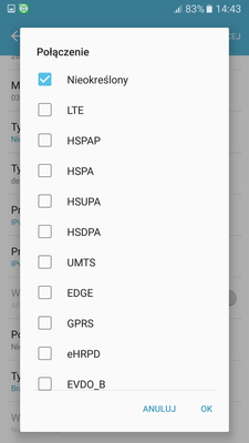

Niestety nic mi nie pomaga. Telefon mam drugi dzień. Nie pomógł reset wszystkich ustawień. Niektórzy piszą ze w nazwie ma byc: "Orange Internet" a inni ze tylko "internet". Tak samo z hasłem, jedni że ma byc: "nieustawione" a drudzy ze ma byc: "internet". Wpisuję w ustawieniach wszystko tak jak w instrukcjach, zapisuję je i resetuje tel i działa tylko 4G... Brak LTE. MMS też nie działają. Na LG wszystko śmiga. Telefon jest niebrandowany, wyprodukowany chyba w UK bo stamtąd przyszedł i przeznaczony na wolny rynek.. W ustawieniach na samym dole są jeszcze dwie rzeczy: nie da się zmienic opcji "włącz/wyłącz APN" ponieważ jest na szaro zablokowane i napisane jest ze APN wyłączony. Jest jeszcze opcja: Połączenie w której można kliknąć na LTE ale również nic to nie daje... Ehh...Screenshot_20170708-144230[1].pngScreenshot_20170708-144305[1].pngScreenshot_20170708-144319[1].png
