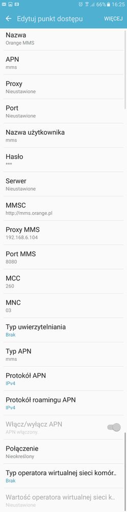

brak transmisji danych po aktualizacji androida do 6.0.1 - Samsung A5 (2016)
Ja tak samo robiłem, ustawienia z A5 standardowej ale ręcznie wprowadzałem. Cholerka, teraz nie pamiętam czy to są ustawienia domyślne... sms od orange nie przyszedł. Podam Ci zrzut ekranu moich ustawień
Dzięki za ustawienia - niestety mam takie same jak Twoje.
