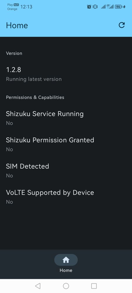

Podpinam się pod temat. Gdzieś słyszałem, że po zakończeniu wyłączenia sieci 3G ma być jakieś "ułatwienie" wsparcia Volte. Ja mam telefon Huawei nova y90 który owszem nie jest na liście i nie ma volte. Próbowałem też robić reset ustawień volte przez konsultanta na czacie chyba z 3 razy i volte jest włączone ale mój telefon nie obsługuje. Sąsiedni telefon huawei nova y70 jest na liście więc pewnie wspiera. Na pewno nie jest zepsuty telefon ponieważ Volte Play działa. Pytanie moje czy po zakończeniu wyłączania 3G Orange coś poprawi z IMS ? Czy może jest inne rozwiązanie na to ?

@ŁysaKaszankaINCnapisał(-a)
Próbowałeś https://github.com/kyujin-cho/pixel-volte-patch/releases/download/1.2.8/dev.bluehouse.enablevolte.ap...
Mam tylko takie coś
