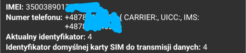

A powiedzcie mi, gdy wchodzicie w *#*#4636#*#* w opcji informacje o telefonie, w numerze telefonu macie po UICC: swój numer telefonu? Bo ja mam tylko po IMS. A w telefonie żony w Motoroli ma swój numer po UICC jak i po IMS. Może w tym jest jakiś problem?

Tak to u mnie wygląda

Ok, mam tak samo, czyli to nie to jest problemem...

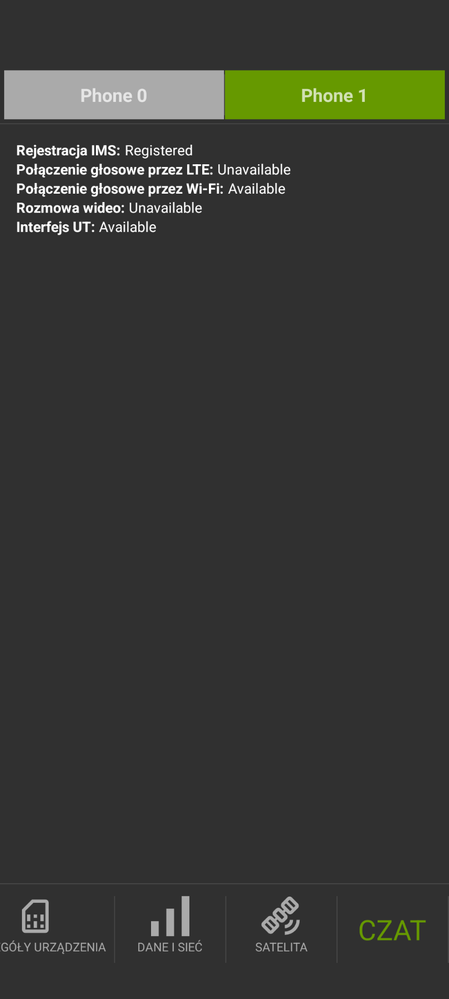

Jest tam jeszcze zakładka CZAT co się kojarzy z czatem RCS, ale też nic ciekawego nie ma

No mam identycznie. Kurcze nie wiem co to się stało. Kiedyś też miałem podobny problem, ale wymieniłem esima i ruszyło od razu w ciągu minuty. Teraz nic nie pomaga, nawet jak nie włączałem czatu przez miesiąc...
