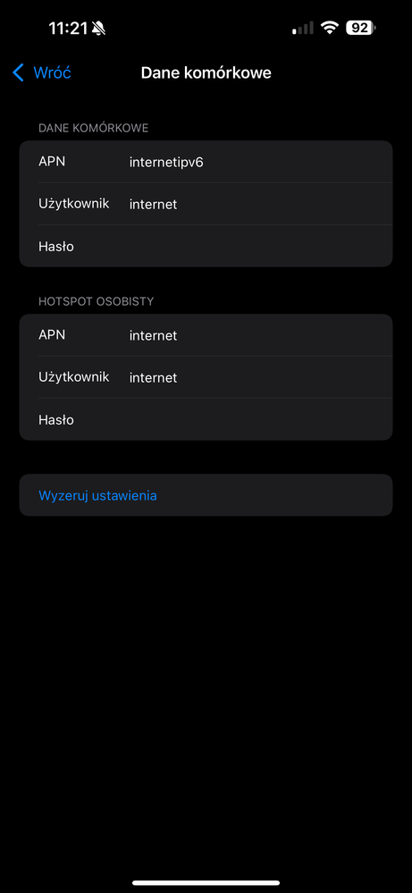

Problem z internetem na iPhone 15 Pro Max. Na innym telefonie działa.
APN masz na ustawiony na IPv6 i czy IPv4?
  • 23
  • 86
A w haśle mam „internet”
  • 2654
  • 12512
  • 77
@marekmat33412  zmień na ipv4
  • 3214
  • 15680
  • 142
@Glut Musi mieć ipv6 jeżeli korzysta z IPhone'a.
  • 928
  • 4168
Zerknij jeszcze czy masz włączony transfer danych sieci komórkowej, może wyłączyłeś przez przypadek z centum sterowania.
  • 23
  • 86
Okazało się, że ten problem był spowodowany przez Threat Protection od NordVPN. Co mam zrobić, aby to działało nawet, jeśli jest włączona transmisja danych?
  • 2654
  • 12512
  • 77
@marekmat33412  może masz DNSy zablokowane w NordVPN.
  • 898
  • 5372
  • 38
@marekmat33412napisał(-a)
Tyle dyskusji i do tej pory ani słowa, że jest po drodze jakieś "Threat Protection od NordVPN" co być może ma, być może nie, wpływ na sprawę. W sumie można było pociągnąć wątek jeszcze przez parę stron pozwalając użytkownikom forum spieszącym pomocą człowiekowi w potrzebie, aby po całości puścili wodzę fantazji co do tajemniczych  przyczyn problemu i sposobów jego rozwiązania.
Kompleksowa informacja wstępna jest kluczowa
  • 10077
  • 42473
  • 349
Szukaj pomocy u dostawcy problematycznej usługi.
  • 23
  • 86
Dopiero dowiedziałem się o tym, jak dzwoniłem na wsparcie Apple. Nie sądziłem, że VPN może blokować transmisję danych.
