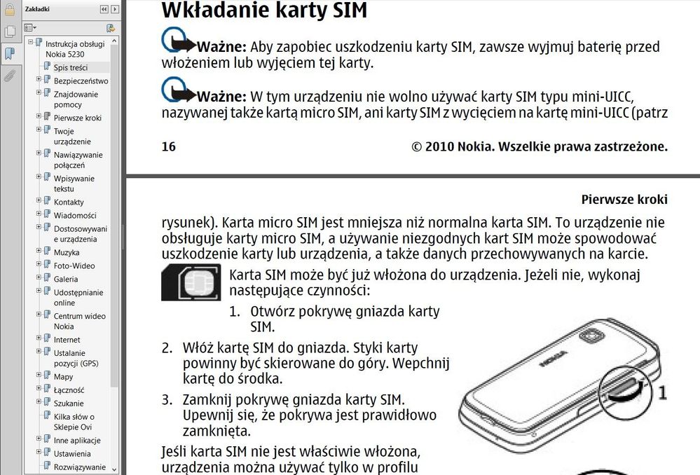

W instrukcji jasno pisze to co widać na dołączonym poniżej z instrukcji:
Ja mając aktywne 3 karty Sim od 3 operatorów wkładałem po kolei i włączałem telefon ale ciągle po uruchomieniu był komunikat, że praca tylko offline, czyli brak karty Sim!
Nie mając z T-mobile miałem zamiar kupić by sprawdzić ale okazało się że:
1. Nie trzeba bo zły typ karty wciskałem w jej gniazdo a jak już dobre to nie do końca, bo bałem się "coś" uszkodzić w telefonie mając niezgrabne paluchy!
Sim Lock'a ta 5230 nie ma bo działa na Orange i Plus ora Play'u, bo chyba od wtedy jak żona dostała ten telefon Era już nie dawała Simlocka.
