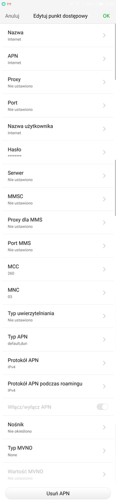

Katani1 próbowałem ale bez efektu
Piotrekk85 internet śmiga aż miło. Karta włożona do innego telefonu też poprawnie mmsy wysyła automatycznie...

Nie działa MMS
pxm napisał(-a):
Może masz ograniczone dane w tle, ale by się ikonka pojawiła. Przynajmniej tak jest u mnie.

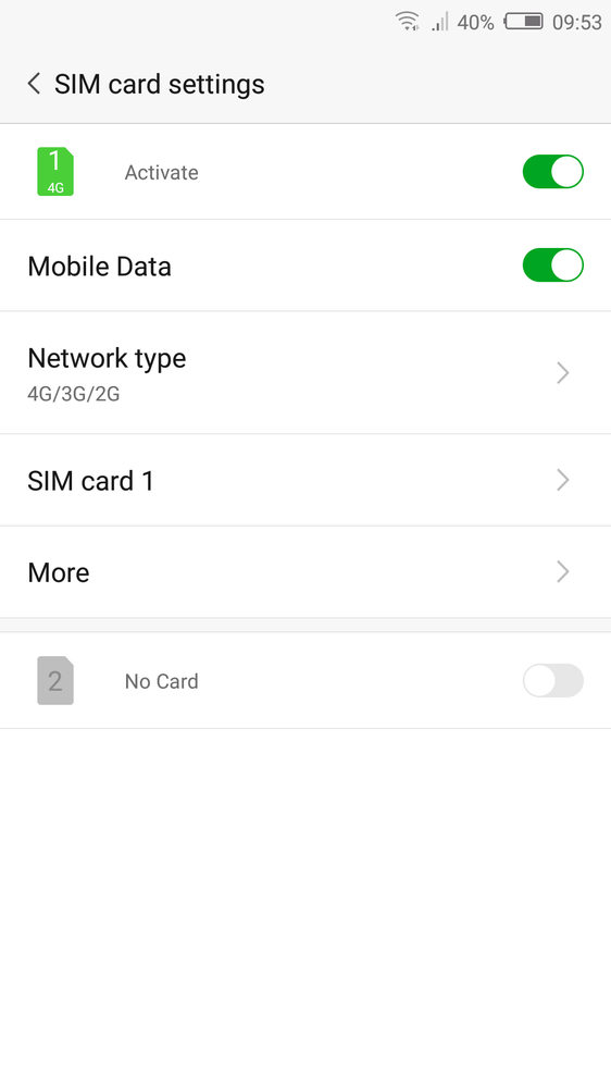

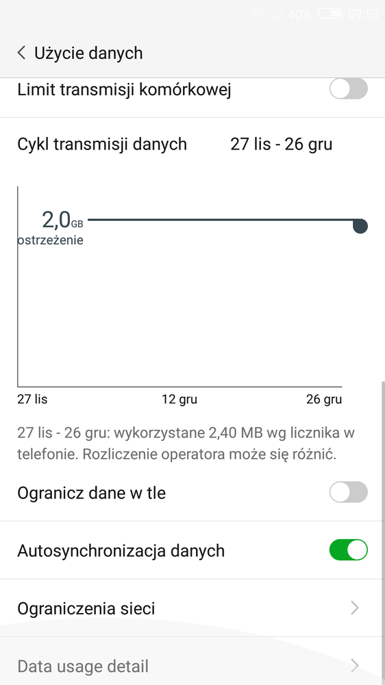

Nie działa MMS
Też wydaje mi się, że jest OK...

Nie działa MMS
A ten telefon co masz jest dual simem?
A on obsługuje mmsy na obu slotach?
  • 15
Nie działa MMS
Chyba tak, w sieci nic nie znalazłem aby było inaczej... w każdym razie w drugim slocie też bez sukcesu 😞

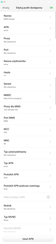

Nie działa MMS
pxm napisał(-a):
Udało się zrobić screenshot 😉
  • Jako NAZWA ustaw MMS Orange
  • W pole APN wpisz mms
  • W pole NAZWA UŻYTKOWNIKA wpisz mms
  • W polu HASŁO wpisz mms
  • W pole MMSC wpisz http://mms.orange.pl
  • W pole PROXY DLA MMS wpisz 192.168.006.104
  • W pole PORT MMS wpisz 8080
  • Jako TYP UWIERZYTELNIANIA wybierz PAP LUB CHAP
  • Jako TYP APN wpisz mms
  • Naciśnij ZAPISZ

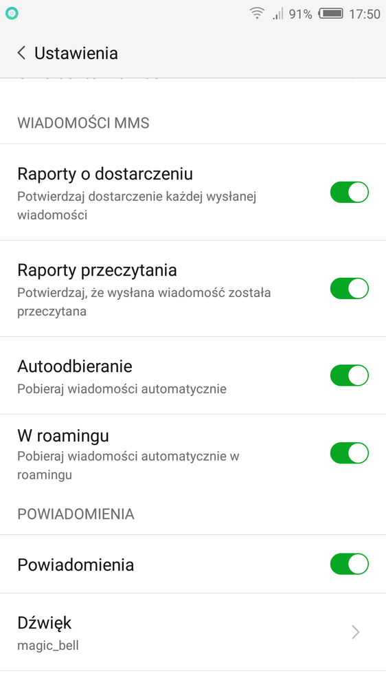

  • W sekcji WIADOMOŚCI MMS zaznacz opcje AUTOODBIERANIE MMS i AUTOM. POBIERANIE W ROAMINGU
nie widzialem rozwiazania takiego wiec sprobuj...
wazne aby w WIADOMOSCIACH URUCHMIC AUTO POBIERANIE
  • 15
Nie działa MMS
Hmm, nice catch ale jak rozumiem to zmienia tylko sam fakt czy ma wiadomość ściągnąć... w każdym razie ustawiłem wszystko na ON jak poniżej - nadal bez sukcesu...

Nie działa MMS
A jak wyłączysz wifi też jest problem?
  • 15
Nie działa MMS
Tak, wifi również nie ma wpływu, sprawdzone we wszystkich możliwościach (wył., wł. bez łączności, wł z połączeniem)... mi się pomysły już skończyły Smutny mężczyzna
