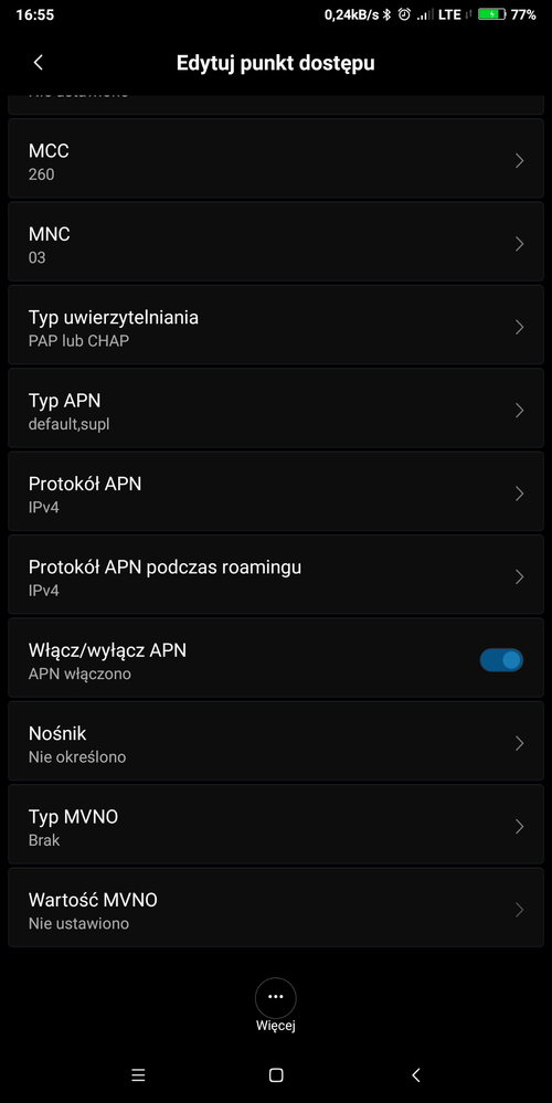

witam, przeniosłem się ostatnio do Orange na kartę i niestety nie działa mi udostępnianie internetu. APN jest skonfigurowany poprawnie. telefon TO xiaomi redmi note 5. Jakieś propozycje?

zmiana APN na: internetipv6
oraz protokół APN na: ipv6 pomogło.

Apn jest skonfigurowany poprawnie. Czyli jaki jest? internet czy internetipv6?? Czy internet działa bezpośrednio w telefonie czy tylko hotspot nie działa?

ipv4 i internet w tel działa normalnie. nie tylko przez udostępnienie. tzn moge sie komputerem do udostepnionej sieci podłączyć ale nie ma internetu.
Jak przełącze na ipv6 wtedy nie mam w ogóle internetu, nawet na telefonie.
tak mam skonfigurowany apn
