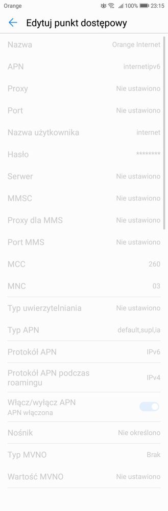

Zanim skorzystasz z tego co poniżej, spróbuj zresetować ustawienia sieciowe - tam gdzie masz oba profile (internet i mmsy), tapnij w trzy kropki i tam powinna być ta opcja. Jeśli dalej nie będzie działać to skorzystaj z tego co niżej
Poniżej konfiguracja z Y5 dla ipv6. Zwróć uwagę na typ uwierzytelniania: Nie ustawiono, typ APN jest default,supl,ia (BEZ SPACJI!) oraz na 3 ostatnie pozycje.

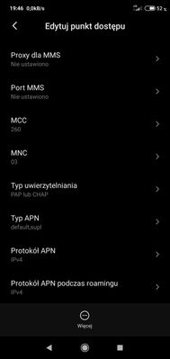

A tu ustawienia z xiaomi, tym razem z ipv4
Pamiętaj, aby po każdej zmianie wyłączać i włączać telefon. I daj znać jak poszło.

Dobra, dzięki wielkie za pomoc, ale w końcu udało mi się to samemu rozwiązać 🙂 zastosowałem tę samą konfigurację co podał spiro dla Y5.  Co ciekawe próbowałem jej już na samym początku, a internetu nie było. Dopiero po kolejnym resecie ustawień i wprowadzeniu tej konfiguracji, zaskoczyło nagle po paru dniach. Temat do zamknięcia.
Pozdrawiam 🙂
