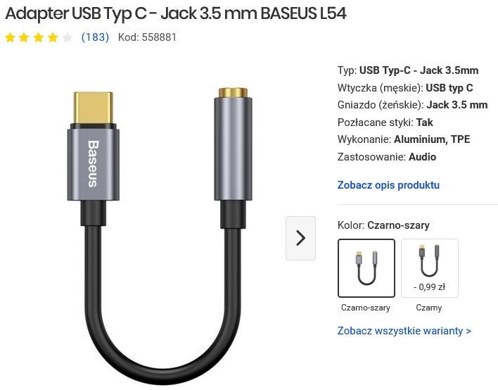

Może ma ktoś tu doświadczenie w temacie: czy adapter USB-C/Jack 3.5mm w każdym współczesnym telefonie zadziała ze słuchawkami?

Są 2 rodzaje. Z przetwornikiem i bez.

Ostatnio kupiłem sobie taki i działa ze wszystkim co mam. Czyli Realme GT 2 Pro i iPad Pro gen. 3.

@Wojciech  Akurat masz szczęście:). Nawet w obrębie jednego producenta, np. Samsunga, są używane 2 różne , rodzaje, które nie są ze sobą kompatybilne.

Aktywne z wbudowanym przetwornikiem DAC , i pasywne bez przetwornika. + Jeszcze jeżeli chcesz mieć opcje jednoczesnego ładownia urządzenia i słuchania muzyki, to musisz szukać adaptera pod twoją grupę modelową.

Moje wymagania to tylko bym mógł podłączyć słuchawki z jack 3,5 🙂 Podobno usb-c w smartfonach to obsługuje i chciałem się upewnić...

No nic, zamówiłem coś, jak przyjdzie to napiszę czy działa 🙂

Pewnie, może akurat będzie dobrze. Na stronie producenta masz info o kompatybilności:
https://sklep.baseus-polska.pl/product-pol-16614-Adapter-audio-Baseus-L54-USB-C-mini-jack-3-5mm-czar...

To jest jakaś paranoja - to telefony Samsunga czy Sony mają inne standardy techniczne łącza USB-C???
Na dodatek w opiniach kupujących czytam, że np. "Działa z Samsungiem S23, świetna jakość dźwięku." 🙂
