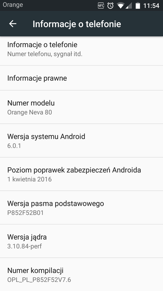

Jaki model?
Brak NFC po aktualizacji androida do 6.0.1
Piotrekk85 napisał(-a):
Jaki model?
@Piotrekk85 Orange Neva 80

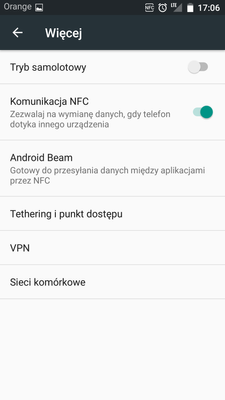

Masz włączony Android Beam? U mnie Huawei P8 Lite działa...
Tak kilkukrotnie.
Mam włączony u żony z takim samym modelem jak twoj poszlo bez problemów.
Screenshot_20161221-170558
Screenshot_20161221-170604

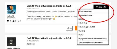

To tak jak pisał @Anonim, nejpewniej pozostaje powrót do fabrycznych. Tak poza tematem, małe info. Dodając załączniki, możesz dodać ich kilka, a dopisując coś do posta, mozesz to zrobić poprzez przycisk "Opcje posta":
@maciej_nicewicz, @mabud73
Zdjęcia można też dodać w samym wpisie klikając na wskazaną ikonę
co zresztą pozwoliłem sobie zrobić. Mrugający mężczyzna
