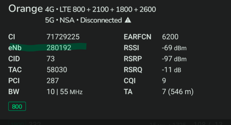

Zasięg 5g, Zgorzelec
@atlas_cudow jak sprawdzić, z którego nadajnika korzystam, i który jest najbliższy?
@tew31  w aplikacji NetMonster.
Sprawdzasz sobie eNb i potem ten nr wyszukujesz na bts search.
