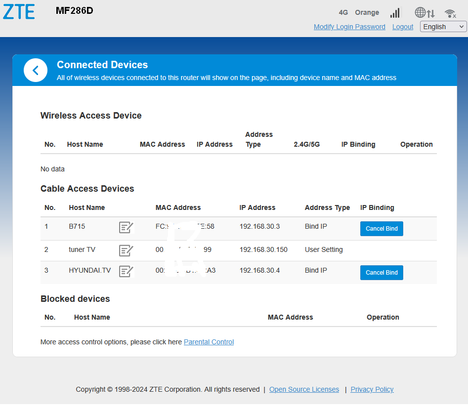

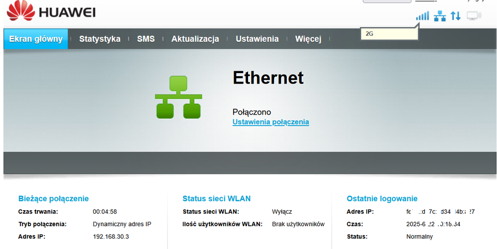

Dystrybucji nie znam bo z aledrogo. Ogólnie interfejs www zakupionego B888 mniej intuicyjny.
Przy trybie hybrydowym z sumowaniem żródeł brak dostępu do SMS. Nie ma guzika do zakladki SMS.
Oczywiście mowa o dodatkowym podłączeniu internetu przez WAN/LAN a nie WLAN
Stan B715 przy rozmowie i internecie z WAN:
IP spoza puli DHCP zródla netu. Przypisane na stałe na podstawie MACa B715
