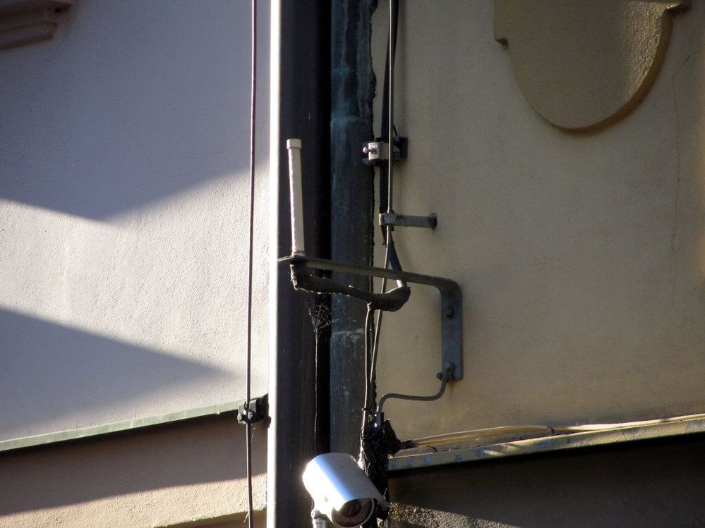

@ŁysaKaszankaINC wiem, że to pytanie jest inne niż temat przewodni wątku. Ale czy mikrokomórki są inaczej podłączone do sieci niż zwykłe anteny sektorowe na zwykłych makrokomórkach, a jak już to w jaki sposób?
Mikrokomórka z Czech (Praga, Stare Miasto) Operator: T-Mobile CZ / GSM i LTE1800Mikrokomórka z Czech (Praga, Stare Miasto) Operator: T-Mobile CZ / GSM i LTE1800

To temat na osobny wątek. Stacja bazowa – Wikipedia, wolna encyklopedia tu możesz poczytać o pikokomórkach. A są podłączane od sieci internetowej taj aby "wyjść" z danymi na świat.
