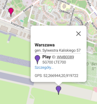

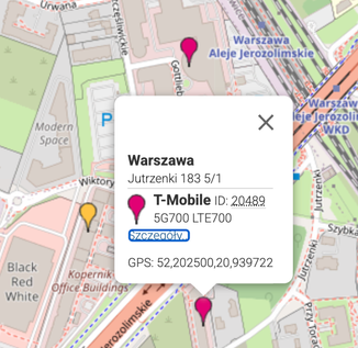

[AKTUALIZACJA]
Sieć 5G 700 MHz będzie prawdopodobnie na DSS, na pozwoleniach UKE widać również LTE700
U fioletowych również
Możliwe aby zrobili agregację LTE700+5G700?

Sieć 5G 700 MHz już na początku 2025?
@ign24467
Czytałem że prawdopodobnie będzie DSS właśnie przez te problemy z przestarzałym sprzętem na nadajnikach. Wtedy jak sądzę będzie możliwe 5G700 + kotwica na LTE700.
