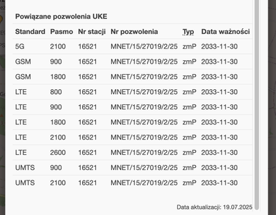

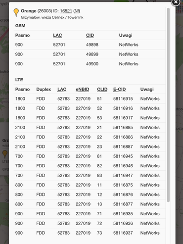

U mnie w Małopolsce to na BTS wg. bazy BTSearch jest już LTE700 - ale najśmieszniejsze jest to, że samego pozwolenia na to pasmo nie ma
To w ogóle możliwe?? Nawet CID'y są do tego pasma
Grzymałów ma pozwolenie na 700 LTE i 5G, to błąd po stronie BTSearch. Tu masz oficjalny rejestr https://bip.uke.gov.pl/pozwolenia-radiowe/rejestr-urzadzen/

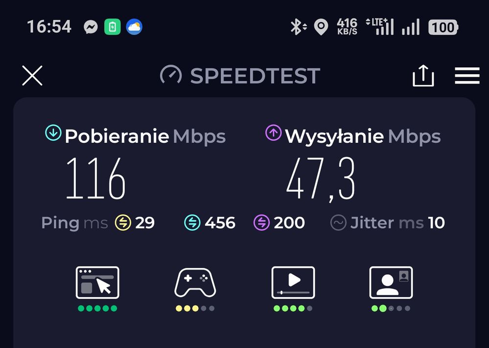

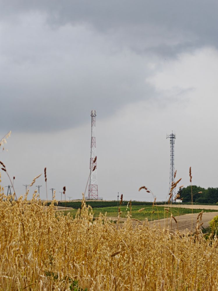

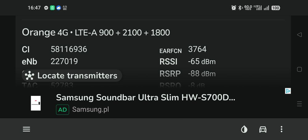

Sprawdziłem ten nadajnik póki co 700Mhz brak ale sprawdziłem co z niego idzie i jakie ma prędkości skoro i tak już tutaj jestem 😁
Screenshot_2025-07-27-16-54-09-83_79d0ff8f9752a3fc32487e6d62330a6a.jpgScreenshot_2025-07-27-16-47-05-38_852d9ab5d1afb8981047556cdc8c5f40.jpgIMG20250727165038.jpg
