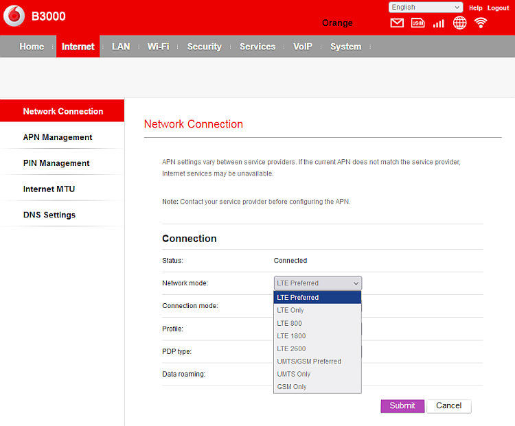

Na bardzo starym routerze B595 bez agregacji mam oprogramowanie B3000 gdzie szybko i sprawnie można wybrać pasmo 4G (jak dobrze pamiętam to nie było wyboru 2100Mhz w 4G). Dawno temu nawet dość dokładnie testowałem parametry przed wyborem nowszego routera B715. Wtedy brałem też pod uwagę korzystanie z fioletu. Wtedy we fiolecie potrafił B595 wyciągać tyle co teraz MF286D w Orange.
