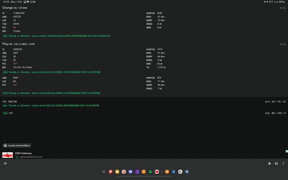

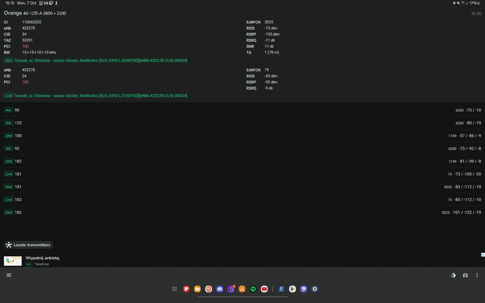

Problem z zasięgiem LTE
Screen z netmonstera w załączniku.
Sprawdzałem Playa, tam jest ok.
@Eszi Parametry w normie. Może ktoś sobie nielegalnie repeater założył i nadajnik reaguje obcięciem zasięgu mając "szkodnika" w terenie, który pokrywa? Tak to na moją ocenę wygląda, skoro na kilku urządzeniach efekt jest ten sam, a nadajnik masz niedaleko...

Problem z zasięgiem LTE w Toszku na ul. Gliwickiej
tutaj dla porównania screen z Playem
