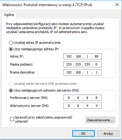

Sprawdziliśmy po naszej stronie i nie ma błędu. Na serwerach NASK jest błędna konfiguracja domeny ccaeurope.pl. Sugeruję zgłoszenie tego problemu właśnie do NASK-u.
@Rafał Jak zrobisz tak jak poniżej to strona nie otwiera dns Google
  • 33168
  • 41259

vdsl2 napisał(-a):
Rafał napisał(-a):
@Rafał Mały błąd powyżej to( strona nie otwiera) a powino być strona się otwiera dns Google
