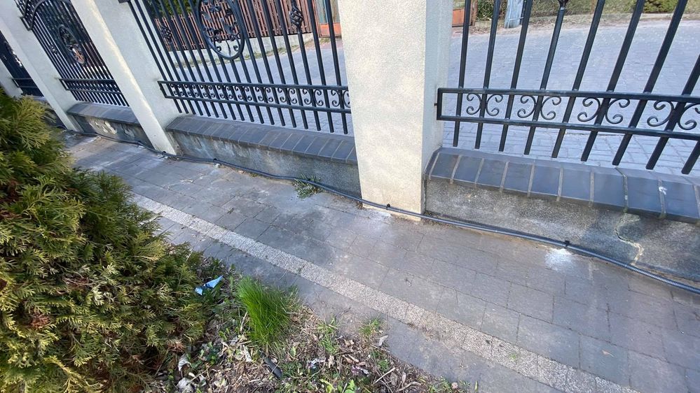

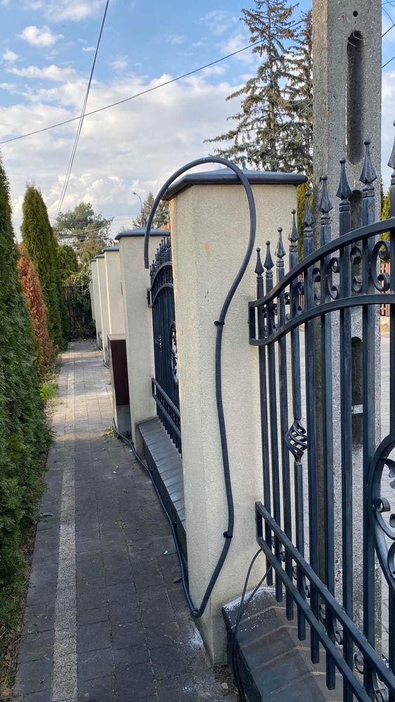

@Anonim
Siemanko, połozyłem peszel, zostawiłem tez lekki nadmiar nad ogrodzeniem, zeby Panowie mogli sobie go wziasc bezposrednio do słupa.
Oto zdjęcia, myślę, ze fajnie wyszło

Powinno być ok... Moim skromnym zdaniem 😋

W środku peszla jest pilot ( drucik ), który ułatwi przeprowadzenie światłowodu.
Taśmą łączy się kabel światłowodwy z drutem i przeciąga na drugą stronę 😄
Lepiej się chyba przy ogrodzeniu nie dało zrobić, teorytcznie mogłem się wkopac koło drzewek ale za duzo roboty, moze kiedyś 😛

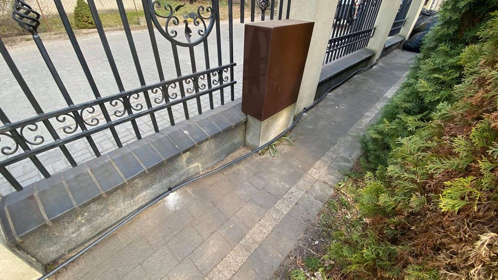

@Anonim
Ba, na jednym ze zdjęć widać tps'e jak wychodzi z ziemi przy ogrodzeniu 😄
Dziura juz tez jest wywiercona, a jutro będę kłaść peszel po elewacji, na szczęście w ogole go nie widać ze strony ulicy i jak się wchodzi do domu 😄
Takze kwestia teraz zeby technik światło przeciągnał, no i mam nadzieje, ze kabla starczy.
Bo na zwoju jest dosyć mało, i mam nadzieje, ze nie będą z tego problemów robić bo to w końcu inwestycja z popc...
