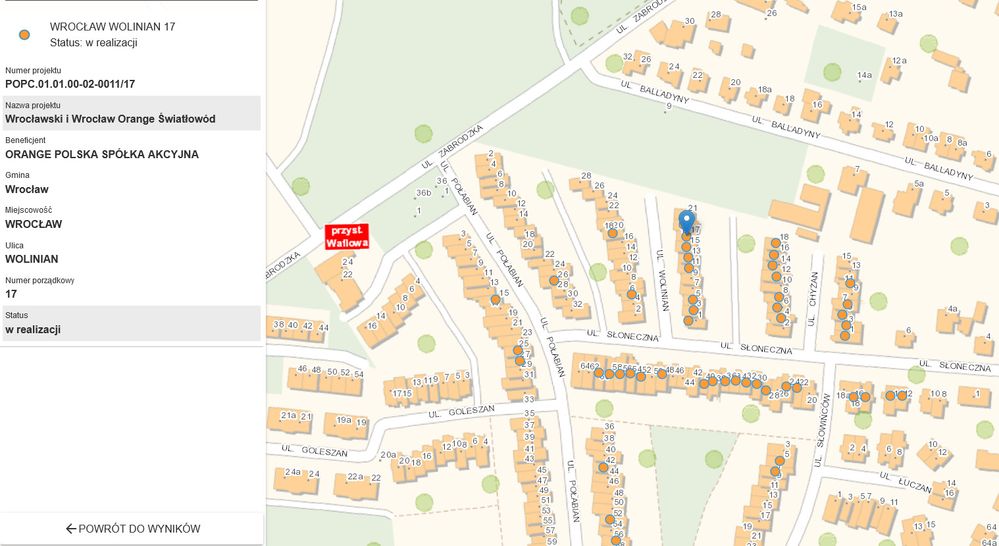

FireShot Capture 039 - iMapCloud Application - capap.gugik.gov.pl.jpgFireShot Capture 039 - iMapCloud Application - capap.gugik.gov.pl.jpg

Jeśli tak to pozostaje spokojnie czekać. Z drugiej strony nie najlepiej to świadczy o wiedzy konsultantów z Orange. Może jakieś szkolenie trzeba im przeprowadzić gdzie i w jakich bazach mają szukać 😀

Orange Światłowód - słupek przed domem i brak zasięgu??
Istnienie jakiegokolwiek punktu na tej akurat mapie nie daje gwarancji, że cokolwiek będzie robione gdyż uwzględnia ona adresy z puli dodatkowej. Info potwierdzone w UKE.
W mojej okolicy, ostatnio na tej mapie poznikało kilka adresów planowanych do podłączenia i pojawiły się nowe. Chyba beneficjent je powymieniał.
