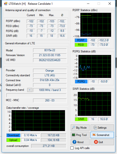

@cardivTrochę masz za slaby sygnał czy masz podłączona antenę ?
Edit jeszcze może wymusić pasmo 800 MHz lub 1800MHz gdzie zaznaczyłem na czerwono

@Anonim anteny nie mam

@Anonim na 800 1 kreska zasiegu a na 1800 wszystkie

@cardivJeszcze dziwne jest że Ci nie pokazuje Global Cell-ID masz "0" To oznacza jabys nie był podlaczony do BTS-u

@Anonim a co to jest?
Nocny transfer
@cardivZobacz tu http://btsearch.pl/szukaj.php?search=71772706&siec=-1&mode=std
Może trzeba przywrócić twój router do ustawień fabrycznych

@Anonim tylko nie wiem co wpisać w wyszukiwanie

Dziwne wpisałem miasto i znalazło dużo oprócz bts orange a wiem że jest na 100%
Nocny transfer
W przypadku moim jest to ID( 71772706) a u ciebie (0)
Jeszcze jak masz ustawione  TYP IP ?
