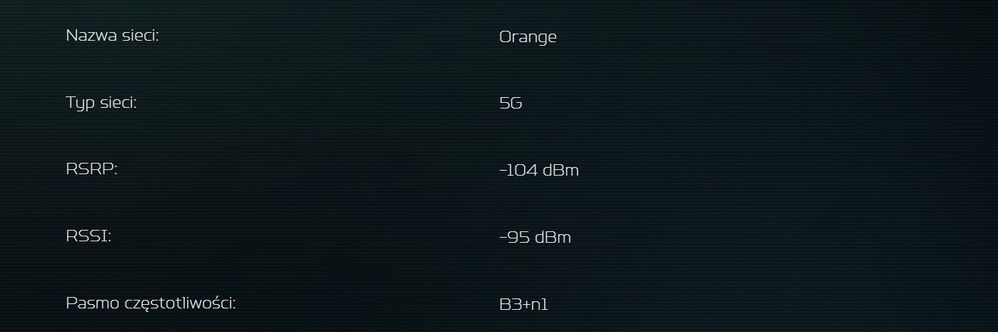

Na początek napiszę, że posiadam Router na kartę Predator Connect X5. Jakoś do Sierpnia miałem u siebie w Wałczu sygnał 4G i prędkość pobierania sięgała codziennie nawet do 12 MB/s (MegaBajty nie Bity)
czyli było naprawdę super. Od któregoś Sierpnia wprowadzili sygnał 5G i moja teraz maksymalna prędkość pobierania to do 4 MB/s czyli totalna lipa. Oto moje dane z Routera:
https://imgur.com/oMjphFr
To jest dramat. Takie prędkości co teraz na 5G mam miałem na 3G...

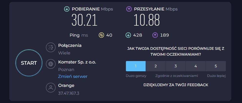

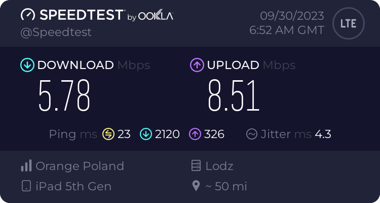

@Fayile61 Zgłoszenie techniczne raczej nie przejdzie, ponieważ i tak masz znośną prędkość. W porównaniu do poprzednich wyników jest dużo gorzej ale jednak działa. Czy istnieje możliwość, że przełączyło Cię na inny BTS? Dla pocieszenia: masz już sprzęt pod prawdziwe 5G więc w przyszłości będzie lepiej; moje standardowe wyniki w mieście wojewódzkim:IMG_0274.png
