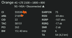

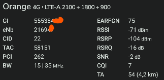

Dziś byłem w miejscu, gdzie zasięg każdego operatora jest dość słaby, ale łączy się na 5G 2100.
Wynik :
Samo lte:
5G:
Jak widać, przełączenie na LTE, magicznie nie poprawiło transferów. Testów zrobiłem kilka, ale za każdym razem, mniej więcej wychodziło tak samo.
Sygnał był taki:
LTE:
 5G

Wrzucę małe podsumowanie. Wygląda na to, że lepiej mieć szersze pasmo, niż wyższy poziom modulacji:
ParametrLTE5G NSA Interpretacja
RSRP (Siła sygnału)-104 dBm-107 dBmPogorszenie. Sygnał na dolnym zdjęciu jest słabszy.
RSRQ (Jakość sygnału)-16 dB-17 dBLekkie pogorszenie na 5G
RSSI-71 dBm-69 dBmParadoksalnie moc całkowita wzrosła, co może wynikać z szerszego pasma (40 MHz vs 35 MHz).
CQI76Spadek na 5G. Sieć przydzieliła niższy schemat modulacji

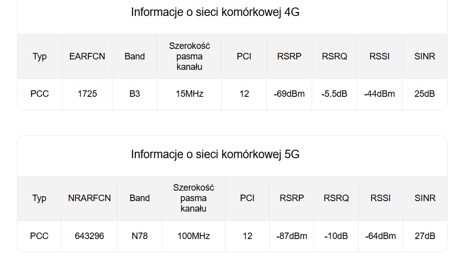

LTE VS 5G
Skoro tak pokazujemy parametry to moja w spoczynku.
