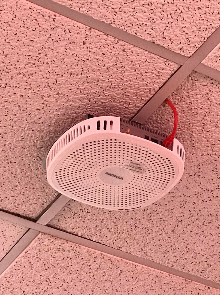

Czy ktoś wie czy pikokomórki są tak samo podłączane do sieci operatora co normalne anteny na zewnętrznej stacji bazowej.
Ostatnio przeglądając stronę na reddicie (r/t-mobile) natknąłem się na coś takiego:
Pikokomórka Nokii w sieci T-Mobile USA podłączona do sieci tylko jednym kablem ethernet - to możliwe?
Przeczytałem dalsze wątki tego posta z tym zdjęciem i jeszcze ta pikokomórka nie jest podłączona do prądu.

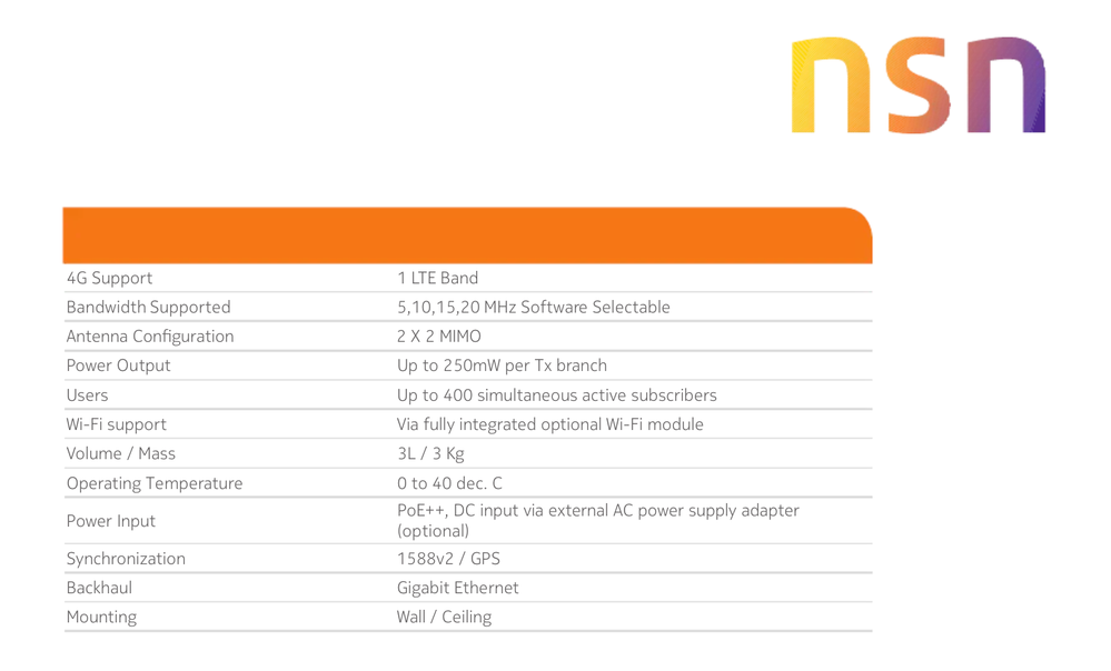

Przeczytałem również dane techniczne na scribd i wychodzi że może obsłużyć tylko 1 pasmo LTE, 2x2 MIMO i 5,10,15 i 20 MHz w szerokości pasm i max. 400 aktywnych użytkowników
