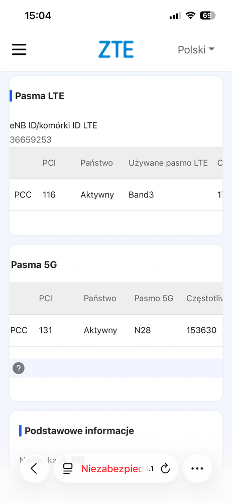

Dzień dobry,
mam ZTE 889A Pro na działce. Od jakiegoś czasu mam 5G N28, kotwica jest B3 i czasami mi dorzuca agregację B1 i B20 i teraz pytanie...wg. tego co ustaliłem na BTS gdzie mam kotwicę w LTE nie ma jeszcze B28, tak więc jak mogę sprawdzić z którym BTS paśmie N28 się łączę skoro widzę tylko PCC 131 (w załączeniu screen)?

Te screeny to daj z kompa a nie z telefonu. Poza tym NR tak działa, że możesz mieć sygnał 5G z innego bts niż LTE. Na ZTE chyba nie sprawdzisz eNBID każdego z pasm, tylko kotwicy.
BTW.: Na TP-Linkach chyba też tego nie widać.

1. Wchodzisz na btsearch.pl
2. W szukajce wpisujesz taką frazę: ecid:36659253 (to ID ze screena)
3. Widzisz swoją stacje - i teraz jeżeli wg. raportów si2pem nie ma tam 700Mhz, to szukasz jaka inna w pobliżu ma 700Mhz. Przeglądaj stacje i raporty T-Mobile i Orange - bo oni współdzielą stacje. Jeżeli gdzieś w raporcie jest 700Mhz to pewnie ta stacja już 700Mhz nadaje - aczkolwiek mógł tego ktoś jeszcze nie zaznaczyć w samej bazie

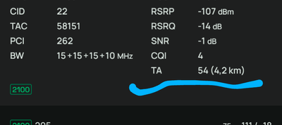

Ah kumam. A rozważasz zmianę routera? Bo ten mc889 nie jest kierunkowy. Tak, wiem że opisany jest jako antena kierunkowa, ale to częściowo prawda. Rozbierałem niejedną sztukę i wszystko można powiedzieć o tym routerze ale nie to, że ma anteny kierunkowe.
Raczej nie jest możliwe, abyś się łączył z BTS oddalonym o 15 km.
Jest coś takiego jak parametr TA. Czyli przybliżona odległość od BTS. Router powinien to pokazywać.
Np apka netMonster to pokazuje, ale tylko dla kotwicy.
