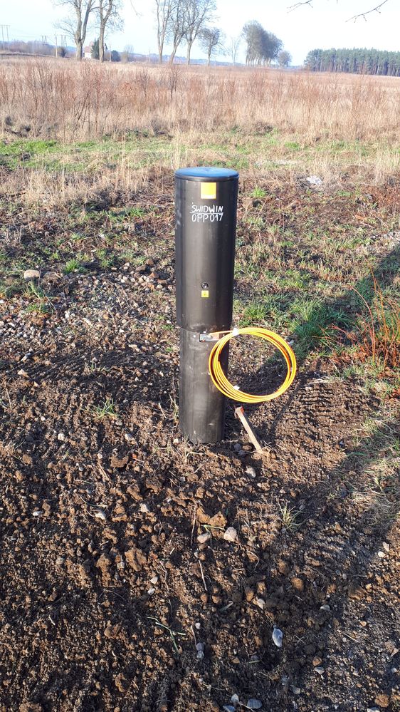

@znaczek Studzienki istniejące bardzo ułatwiają sprawę, ale i tak będzie dużo roboty, bo wszędzie musi zostać wybudowana sieć dostępowa, muszą powstać punkty dystrybucyjne tzw. OPP (niżej dam zdjęcie słupka OPP z jeszcze nie pospawanymi światłowodami - z tego miejsca odchodzą światłowody do domów), także kopania i tak będzie bardzo dużo. Nikt z nas nie wie jak będzie wyglądał projekt sieci, ale z tego co widzę po okolicy  to są miejsca, gdzie najprawdopodobniej będzie potrzeba wybudowana nowych studzienek.

@znaczek Czy się zdecydujesz czy nie, to i tak Ci przyciągną światłowód do granicy Twojej działki. Zapas kabla światłowodowego zostanie zakopany w ziemi w granicy działki, jeżeli się zdecydujesz na podłączenie to przyjedzie ekipa odkopie zapas i wykona przyłącze do domu. Kabel który idzie z OPP nie trafia już z powrotem do studzienki tylko bezpośrednio idzie do Twojego domu zakopany w ziemi, zazwyczaj jest w warstwie ochronnej tzw. mikrorurka. Jak będziesz szedł ul. Szczecińską to przy domach po lewej stronie (jak się idzie do centrum) z ziemi koło ogrodzeń wystają właśnie mikrorurki.

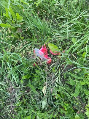

Mała aktualizacja, ale chyba zajmują się ulicą poznańską, a przynajmniej będą. Wbite są pachołki przy przejeździe kolejowym wzdłuż ścieżki i torów wkraczającą na ulice poznańską IMG_4147.jpeg

@znaczek tak jest już od kilku dni, zwróciłem na to uwagę ostatnio stojąc przed przejazdem kolejowym, ale jest to dość dziwnie oznaczone (całkiem inaczej jak oznaczają budowę sieci światłowodowej), nie wiadomo czy to kolej sobie coś wytyczyła, czy to pod sieć POPC.

Może oznaczyli tak aby to widać było? Bo tu krzaki jak zawsze
