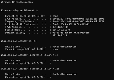

Pokaż ipconfig z urządzenia, które nie wchodzi na te strony.

po usunieciu /ipv6 strona sie wczytuje. Natomiast przy ipv6 bialy ekran w przegladarce i nie moze sie wczytac. Dodam tylko ze jedyna przegladarka, ktora sobie radzi jest Opera. Nie moge dojsc o co chodzi...
