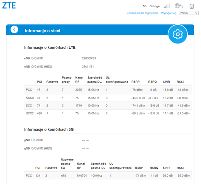

Napisz z jakiej dystrybucji masz MC889, wersja oprogramowania. Jeśli możesz to pokaż jak wygląda to menu z pasma tzn. informacje o sieci.
Ja czekam niecierpliwie na aktualizację bo u mnie wygląda to ubogo.
Być może w Orange nie ma agregacji N1 + N78. X62 pozwala na szerokość 5G na 120MHz czyli N78 100MHz + N1.

Włączenie sygnału 5G w paśmie C - jest on znacznie słabszy niż sygnał LTE
Sprzęt poniżej, aktualizacja była 11 lipca:
HW version: MC889-HW1.0
WEB version WEB_ABPLMC889V1.0.0B05
WA INNER version: STDMC8891.0.0B05

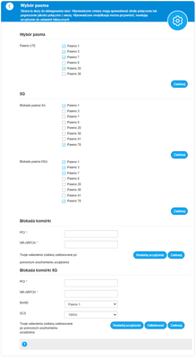

Ten widok się zmienił w ustawieniach sieci, poprzedni znajdziesz w początkowych postach w tym wątku.
W górnej części są informacje które prezentują się po zrobieniu "ZTE HACK"

Dzięki. Oddam palec za takie informacje (menu) 😅
Widzę pasmo B3 dwa razy...czyżby Orange pozwalało na agregacje z różnych nadajników, z tego co czytałem tylko Play to umożliwia.
Nadał mam oprogramowanie B04, sprawdzam codziennie czy jest coś nowego.

Wybór pasm i zakładanie kotwicy teraz też jest dużo prostsze - tylko czekam na N78 😉
Czasami udawało mi się agregować nawet 7 pasm - w tym 3 sektory B3 lub B7 z jednego BTSa

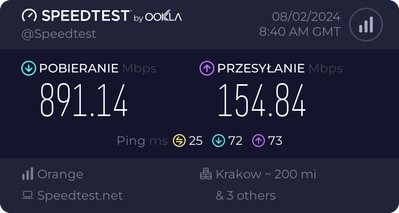

Bogowie C-Bandu chyba mnie posłuchali 🙂 znów działa, zobaczymy jak długo 🙂
Dziś prędkości już całkiem przyjemne 🙂
Połączenie:
Macie jakieś dobre wątki jak skonfigurować pasma, które zostawić, czy gra nie warta świeczki i lepiej wszystko agregować?
@Zeusek - nie agreguje mi N78 + N1
Na mapce zasięgu Orange jeszcze zmian nie widzę ale to już ma mniejsze znaczenie 🙂

Być może mają wyłączoną agregacje 5G lub nie agreguje gdy pasmo jest współdzielone jak 5G2100/B2100.
Gratulacje wyników, wysyłanie masz wysokie u mnie max jaki widziałem to 103Mb.
Co do konfiguracji pasm to nie ma uniwersalnej zasady, czasami jest lepiej B20 odznaczyć.
