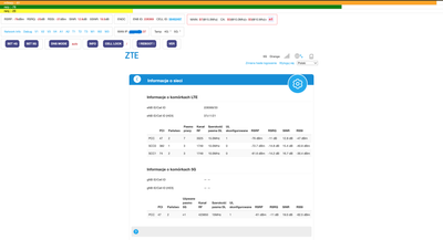

Sprzęt poniżej, aktualizacja była 11 lipca:
HW version: MC889-HW1.0
WEB version WEB_ABPLMC889V1.0.0B05
WA INNER version: STDMC8891.0.0B05
Ten widok się zmienił w ustawieniach sieci, poprzedni znajdziesz w początkowych postach w tym wątku.
W górnej części są informacje które prezentują się po zrobieniu "ZTE HACK"

Dzięki. Oddam palec za takie informacje (menu) 😅
Widzę pasmo B3 dwa razy...czyżby Orange pozwalało na agregacje z różnych nadajników, z tego co czytałem tylko Play to umożliwia.
Nadał mam oprogramowanie B04, sprawdzam codziennie czy jest coś nowego.

Wybór pasm i zakładanie kotwicy teraz też jest dużo prostsze - tylko czekam na N78 😉

@Zeuseknapisał(-a)
Czasami udawało mi się agregować nawet 7 pasm - w tym 3 sektory B3 lub B7 z jednego BTSa

@Zeuseknapisał(-a)
@Pawelinho
Spróbuj po zalogowaniu się do modemu, wpisać w pole adresowe:
javascript&colon;ftb();function getStatus(){$.ajax({type:"GET",url:"/goform/goform_get_cmd_process",data:{cmd:"lte_pci,lte_pci_lock,lte_earfcn_lock,wan_ipaddr,wan_apn,pm_sensor_mdm,pm_modem_5g,nr5g_pci,nr5g_action_channel,nr5g_action_band,Z5g_SINR,Z5g_rsrp,wan_active_band,wan_active_channel,wan_lte_ca,lte_multi_ca_scell_info,cell_id,dns_mode,prefer_dns_manual,standby_dns_manual,network_type,rmcc,rmnc,lte_rsrq,lte_rssi,lte_rsrp,lte_snr,wan_lte_ca,lte_ca_pcell_band,lte_ca_pcell_bandwidth,lte_ca_scell_band,lte_ca_scell_bandwidth,lte_ca_pcell_arfcn,lte_ca_scell_arfcn,wan_ipaddr,static_wan_ipaddr,opms_wan_mode,opms_wan_auto_mode,ppp_status,loginfo",multi_data:"1"},dataType:"json",success:function(a){for(signal=a,vars=["lte_pci","lte_pci_lock","lte_earfcn_lock","wan_ipaddr","wan_apn","pm_sensor_mdm","pm_modem_5g","nr5g_pci","nr5g_action_band","nr5g_action_channel","Z5g_SINR","Z5g_rsrp","wan_active_channel","wan_active_band","lte_multi_ca_scell_info","cell_id","dns_mode","prefer_dns_manual","standby_dns_manual","rmcc","rmnc","network_type","wan_lte_ca","lte_rssi","lte_rsrp","lte_snr","lte_rsrq","lte_ca_pcell_bandwidth","lte_ca_pcell_band"],e=0;e<vars.length;e++)window[vars[e]]=a[vars[e]];if($("#nr5rsrpb").parent().toggle(""!=a.nr5g_action_band),$("#Z5g_SINR").parent().toggle(""!=a.nr5g_action_band),setgraph("nr5rsrp",Z5g_rsrp,-130,-60),setgraph("rsrp",lte_rsrp,-130,-60),setgraph("rsrq",lte_rsrq,-16,-3),cell_id=parseInt(cell_id,16),enbid=Math.trunc(cell_id/256),$("#earfcn_lock").html(lte_pci_lock+"/"+lte_earfcn_lock),plmn=rmcc.toString()+rmnc.toString(),$("#enbid").html(enbid),"22201"==plmn&&(plmn="2221"),"22299"==plmn&&(plmn="22288"),"22250"==plmn&&6==enbid.length&&(plmn="22288"),link_lte="http://www.btsearch.pl/szukaj.php?search="+cell_id,$("#btsearch").attr("href",link_lte),"ca_activated"==wan_lte_ca?$("#ca").parent().parent().css("border-color","red"):$("#ca").parent().parent().css("border-color","#bbb"),""!=lte_multi_ca_scell_info){ca_v=lte_multi_ca_scell_info.slice(0,-1).split(";"),ca_txt="";for(var e=0;e<ca_v.length;e++)d=ca_v[e].split(","),b=d[3],w=d[5],ca_txt+='<span style="color:#b00;">B'+b+"</span>(@"+w+"Mhz)+";lte_ca_pcell_band="B"+lte_ca_pcell_band}else ca_txt="",lte_ca_pcell_band=wan_active_band;for(a.nr5g_action_band&&(ca_txt+='<span style="padding:5px;border-radius:3px;font-size:1.2em;background-color:#eef;color:red;font-weight:bold;">'+a.nr5g_action_band+"</span>"),ca_txt=ca_txt.slice(0,-1),lte_multi_ca_scell_info=ca_txt,"manual"==dns_mode&&(dns_mode=prefer_dns_manual+" ,"+standby_dns_manual),dns_mode=dns_mode.replace(/,+$/,""),dns_mode='<span style="color:#b00;">'+dns_mode+"</span>",lte_ca_pcell_bandwidth=lte_ca_pcell_bandwidth&&"(@"+lte_ca_pcell_bandwidth+"Mhz)",e=0;e<vars.length;e++)$("#"+vars[e]).html(window[vars[e]])}})}function err(a,e,n){alert("Communication Error"),console.log(a),console.log(e),console.log(n)}function setgraph(a,n,l,r){trval=n,x=((n=(n=r<n?r:n)<l?l:n)-l)/(r-l)*100,w=x<=30?30:x,ws=String(w)+String.fromCharCode(37),e="#"+a+"b",$(e).animate({width:ws,speed:"fast"}),$(e).html(a+" : "+trval),x<50?$(e).css("background-color","yellow").css("color","black"):(85<x?$(e).css("background-color","orange"):$(e).css("background-color","green")).css("color","white")}function lockcell(e,n){$.ajax({type:"GET",url:"/goform/goform_get_cmd_process",data:{cmd:"wa_inner_version,cr_version,RD",multi_data:"1"},dataType:"json",success:function(a){ad=hex_md5(hex_md5(a.wa_inner_version+a.cr_version)+a.RD),$.ajax({type:"POST",url:"/goform/goform_set_cmd_process",data:{isTest:"false",goformId:"LTE_LOCK_CELL_SET",lte_pci_lock:e,lte_earfcn_lock:n,AD:ad},success:function(a){console.log(a),j=JSON.parse(a),"success"==j.result?alert("Now you have to Reboot!"):alert("Error. Modem didn't like it!")},error:err})}})}function cslock(){c=parseInt(lte_pci,16)+","+wan_active_channel;var a=prompt("Please input PCI,EARFCN, separated by ',' char (example 116,3350). Leave default for lock on current main band.",c);null!=a&&""!==a&&(a=a.split(","),"YES"==prompt("If you cell lock, you have to RESET your router to take the lock away! If you are sure, type YES (!UPPERCASE)")&&lockcell(a[0],a[1]))}function ltebandselection(){var a=prompt("Please input LTE bands number, separated by + char (example 1+3+20).If you want to use every supported band, write 'AUTO'.","AUTO");if(null!=(a=a&&a.toLowerCase())&&""!==a){var e=a.split("+"),n=0;if(all_bands="0xA3E2AB0908DF","AUTO"===a.toUpperCase())n=all_bands;else{for(var l=0;l<e.length;l++)n+=Math.pow(2,parseInt(e[l])-1);n="0x"+n.toString(16)}$.ajax({type:"GET",url:"/goform/goform_get_cmd_process",data:{cmd:"wa_inner_version,cr_version,RD",multi_data:"1"},dataType:"json",success:function(a){ad=hex_md5(hex_md5(a.wa_inner_version+a.cr_version)+a.RD),$.ajax({type:"POST",url:"/goform/goform_set_cmd_process",data:{isTest:"false",goformId:"BAND_SELECT",is_gw_band:0,gw_band_mask:0,is_lte_band:1,lte_band_mask:n,AD:ad},success:function(a){console.log(a)},error:err})}})}}function nrbandselection(){var e,a=(a=prompt("Please input 5G bands number, separated by + char (example 3+78).If you want to use every supported band, write 'AUTO'.","AUTO"))&&a.toLowerCase();null!=a&&""!==a&&(e=a.split("+").join(","),"AUTO"===a.toUpperCase()&&(e="1,2,3,5,7,8,20,28,38,41,50,51,66,70,71,74,75,76,77,78,79,80,81,82,83,84"),$.ajax({type:"GET",url:"/goform/goform_get_cmd_process",data:{cmd:"wa_inner_version,cr_version,RD",multi_data:"1"},dataType:"json",success:function(a){ad=hex_md5(hex_md5(a.wa_inner_version+a.cr_version)+a.RD),$.ajax({type:"POST",url:"/goform/goform_set_cmd_process",data:{isTest:"false",goformId:"WAN_PERFORM_NR5G_BAND_LOCK",nr5g_band_mask:e,AD:ad},success:function(a){console.log(a)},error:err})}}))}function reboot(){$.ajax({type:"GET",url:"/goform/goform_get_cmd_process",data:{cmd:"wa_inner_version,cr_version,RD",multi_data:"1"},dataType:"json",success:function(a){ad=hex_md5(hex_md5(a.wa_inner_version+a.cr_version)+a.RD),$.ajax({type:"POST",url:"/goform/goform_set_cmd_process",data:{isTest:"false",goformId:"REBOOT_DEVICE",AD:ad},success:function(a){console.log(a)},error:err})}})}function i1(){$.ajax({type:"GET",url:"/goform/goform_get_cmd_process",data:{cmd:"hardware_version,web_version,wa_inner_version,cr_version,RD",multi_data:"1"},dataType:"json",success:function(a){v="HW version:"+a.hardware_version+"\nWEB version:"+a.web_version+"\nWA INNER version:"+a.wa_inner_version,alert(v)}})}function i2(){if(ca_txt=wan_active_band+" - PCI,EARFCN:"+parseInt(lte_pci,16)+","+wan_active_channel,""!=signal.lte_multi_ca_scell_info){ca_v=signal.lte_multi_ca_scell_info.slice(0,-1).split(";");for(var a=0;a<ca_v.length;a++)d=ca_v[a].split(","),b=d[3],e=d[4],p=d[1],ca_txt+="\nB"+b+" - PCI,EARFCN:"+p+","+e}ca_txt+="\n\n"+nr5g_action_band+" - PCI:"+parseInt(nr5g_pci,16)+" - EARFCN:"+nr5g_action_channel,alert(ca_txt)}function setdns(){var e,a=(a=prompt("Please input 2 dns servers, separated by \",\" (example 1.1.1.1,1.0.0.1).If you want to use PROVIDER settings, write 'AUTO'.","AUTO"))&&a.toLowerCase();null!=a&&""!==a&&(e=a.split(","),dns_mode="auto"===a?"auto":"manual",$.ajax({type:"GET",url:"/goform/goform_get_cmd_process",data:{cmd:"wa_inner_version,cr_version,RD",multi_data:"1"},dataType:"json",success:function(a){ad=hex_md5(hex_md5(a.wa_inner_version+a.cr_version)+a.RD),$.ajax({type:"POST",url:"/goform/goform_set_cmd_process",data:{isTest:"false",goformId:"APN_PROC_EX",wan_apn:signal.wan_apn,profile_name:"miononno",apn_action:"save",apn_mode:"manual",pdp_type:"IP",dns_mode:"manual",prefer_dns_manual:e[0],standby_dns_manual:e[1],index:1,AD:ad},success:function(a){$.ajax({type:"GET",url:"/goform/goform_get_cmd_process",data:{cmd:"wa_inner_version,cr_version,RD",multi_data:"1"},dataType:"json",success:function(a){ad=hex_md5(hex_md5(a.wa_inner_version+a.cr_version)+a.RD),$.ajax({type:"POST",url:"/goform/goform_set_cmd_process",data:{isTest:"false",goformId:"APN_PROC_EX",apn_mode:"manual",apn_action:"set_default",set_default_flag:1,pdp_type:"IP",pdp_type_roaming:"IP",index:1,AD:ad},error:err})},error:err})},error:err})}}))}function ftb(){$(".color_background_blue").css("background-color","#456"),$(".headcontainer").hide(),$("body").prepend('<style> .clear {clear: both; } .action{background-color: #448;padding: 10px;border-radius:10px;color: white;font-weight:bolder;margin-right: 5px;margin-left: 5px; } .action:hover{color: white;} li span{margin-left: 5px;} #lte_ca_pcell_bandwidth{margin-left:0;} #lte_rsrq, #lte_rsrp, #lte_rssi, #enbid, #lte_snr, #Z5g_SINR, #enbid, #lte_ca_pcell_band, #pm_sensor_mdm, #pm_modem_5g, #earfcn_lock, #wan_ipaddr {color: #b00; font-weight: strong; } .f {float: left; border: 1px solid #bbb; border-radius: 5px; padding: 10px; line-height: 2em; margin: 5px; } .f ul {margin: 0; padding: 0; } .f ul li {display: inline; margin-right: 5px;margin-left: 5px; } #network_type {margin-right: 0 !important; } #cell_id {font-weight: bold; text-decoration: underline; } .p {border-bottom: 1px solid #ccc; width: auto; height: 20px; } .v {height: 100%25; border-right:1px solid #ccc; } .sb {padding: 10px; border-radius: 10px; display: inline-block; margin: 10px 0 10px 10px; } .v {padding-left: 20px; } </style> <div class="p"> <div class="v" id="nr5rsrpb"></div> </div> <div class="p"> <div class="v" id="rsrpb"></div> </div> <div class="p"> <div class="v" id="rsrqb"></div> </div> <div style="display:block;overflow: auto;"> <div class="f"> <ul> <li>RSRP:<span id="lte_rsrp"></span>dBm</li> <li>RSRQ:<span id="lte_rsrq"></span>dB</li> <li>RSSI:<span id="lte_rssi"></span>dBm</li> <li>SINR:<span id="lte_snr"></span>dB</li> <li>5SINR:<span id="Z5g_SINR"></span>dB</li> </ul> </div> <div class="f"> <ul> <li id="network_type">Che la banda sia con te! Miononno &#9829;</li> </ul> </div> <div class="f"> <ul> <li>ENB ID:<span id="enbid">#</span></li> <li>CELL ID:<a id="btsearch" target="btsearch" href="#"><span id="cell_id">#</span></a></li> </ul> </div> <div class="f"> <ul> <li>MAIN:<span id="lte_ca_pcell_band"></span><span id="lte_ca_pcell_bandwidth"></span></li> <li id="ca">CA:<span id="lte_multi_ca_scell_info"></span></li> </ul> </div> <div class="f clear"> <ul> <li><a href="#network_info">Network Info</a></li> <li><a href="#debug_page">Debug</a></li> <li><a href="#voip_setting">V1</a></li> <li><a href="#voip_settings">V2</a></li> <li><a href="#supplement_service">V3</a></li> <li><a href="#voip_advanced_settings">V4</a></li> <li><a href="#ant_switch">A1</a></li> <li><a href="#rf_mmw">A2</a></li> <li><a href="#temp_status">T1</a></li> <li><a href="#thermal_switch">T2</a></li> <li><a href="#bsp_tc_settings">T3</a></li> <li><a href="#wifi_main_chip1">W1</a></li> <li><a href="#wifi_main_chip2">W2</a></li> <li><a href="#wifi_mac_filter">W3</a></li> </ul> </div> <div class="f"> <ul> <li>WAN IP:<span id="wan_ipaddr"></span></li> </ul> </div> <div class="f"> <ul><li>Temp</li> <li>4G:<span id="pm_sensor_mdm"></span>°</li> <li>5G:<span id="pm_modem_5g"></span>°</li> </ul> </div> <div class="f clear"> <ul> <li><a class="action" onclick="ltebandselection()">SET 4G</a></li> <li><a class="action" onclick="nrbandselection()">SET 5G</a></li> </ul> </div> <div class="f"> <ul> <li><a class="action" onclick="setdns()">DNS&nbsp;MODE</a><span id="dns_mode"></span></li> </ul> </div> <div class="f"> <ul> <li> <a class="action" onclick="i2()">INFO</a> </li> <li> <a class="action" onclick="cslock()">CELL LOCK</a> <span id="earfcn_lock"></span> </li> </ul> </div> <div class="f"> <ul> <li> <a class="action" onclick="reboot()">! REBOOT !</a> </li> </ul> </div> <div class="f"> <ul> <li> <a class="action" onclick="i1()">VER</a> </li> </ul> </div> </div>')}signal="",version="801-3.0b",$("#txtUserName").attr("maxlength","100"),console.log("Code by Miononno - v"+version),console.log("type: signal"),window.setInterval(getStatus,200),$("#change").prop("disabled",!1);

@Pawelinho
To jest hack ? Mam go na chrome.

@Zeuseknapisał(-a)
@Pawelinho
Tak
