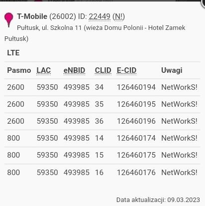

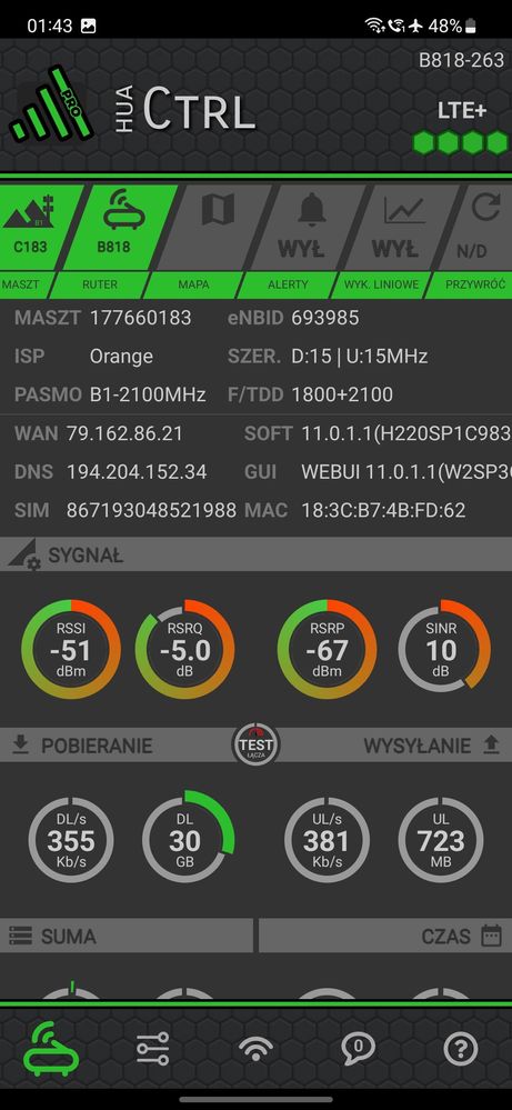

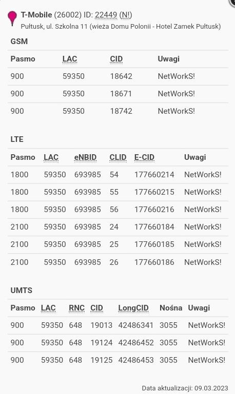

Wróciłem! przeprowadziłem się do miasta Pułtusk mam antene kierunkową skierowaną na nadajnik ale nie jest pięknie mimo bardzo dobrego sygnału. Myślę że coś jest nie tak z nadajnikiem bo agregacja tak jakby kompletnie nic nie dawała, nadajnik jakby blokował to bo przykładowo na samym pasmie 2600 mam 100mbps a jak agreguje 1800+2100+2600 jest o wiele gorzej. W tej chwili najlepiej działa 1800+2100 90-100 DL 50-75 UP. Nie wiem czemu tak jest dziwnie skonfigurowany dodatkowo z domu lączy mnie z 3 sektorami tego nadajnika, różnią się one prędkościami. Zgłośiłem to do orange ciekawe co powiedzą na to bo nadajnik strasznie dziwnie się zachowuje niby jest lte+ a nic nie daje. Załącze jego zdjęcie jak wygląda.Screenshot_20230528_014118_Chrome.jpgScreenshot_20230528_014139_Chrome.jpgScreenshot_20230528_014148_Chrome.jpgScreenshot_20230528_014326_huaCtrl PRO.jpg
Orange odpisał że wszystko jest w porządku także nie wiem. Mi się wydaje że nadajnik jest przeciążony+blokuje możliwości b818. Jakiś agresywny qos jest na tym nadajniku bo w nocy też rzadko co jest ponad 100mbps

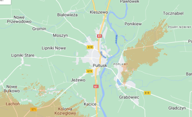

Mam S23 5G wziętego w orange z kartą Nju 5g i też nie działa. Załączam mape zasięgu z której wynika że nie ma 5g a jak się wprowadzałem tutaj to cały Pułtusk był w na pomarańczowo w 5g.

Teraz najgorzej bo te aukcje są wstrzymane a tak to już na jesień myśle pierwsze miasta miały by uruchamiane te pasma.
