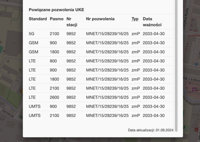

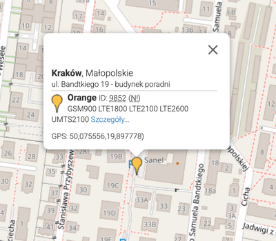

@artur912 to że pozwolenie od UKE jest do jedno, a jakie częstotliwości i technologie operator faktycznie uruchomił na podstawie tych pozwoleń to już co innego.
Przecież T-Mobile wyłączył już dawno 3G i nadal w pozwoleniach ma UMTS 900 MHz i UMTS 2100 MHz, z resztą Orange też na wszystkich stacjach ma pozwolenie na wszystkie pasma LTE i 5G 2100 MHz, a i tak są stacje gdzie jest np. tylko LTE1800, LTE2100 i LTE2600:
Tutaj informacje z BTSearch
A tu pozwolenie od UKE
I to nie są stare dane lub niezaktualizowane - bo nawet mapa zasięgu pokazuje, że w ten BTS nadaje tylko na 3CA

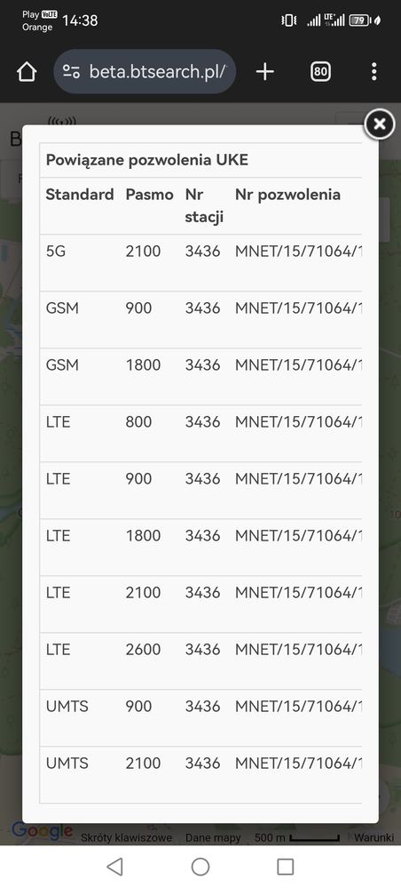

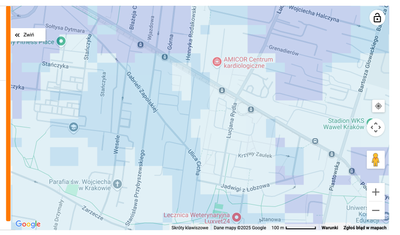

Cześć, wszystkim, po ostatnim poście na temat tego BTS'a w Tucznie - zostało uruchomione prawdopodobnie 700 MHz. Z wykazu Si2pem tak wygląda - jest LTE700/LTE800/LTE900/LTE1800/LTE2100 - a wg. mapy Orange z tej stacji wychodzi 3CA, więc wychodzi na to, że sieć zmodernizowano w tym miejscu.
Wykluczam, że to 5G700 - bo w pdf na Si2pem w tabeli z antenami są podane tylko częstotliwości, więc zakładam, że NR700 tam nie uruchomili i w zamian mieszkańcy otrzymali LTE700 - bo na mapie zasięgu w filtrze 5G do 370 Mb/s nie ma tam zasięgu - więc prawdopodobnie jest to LTE700.
