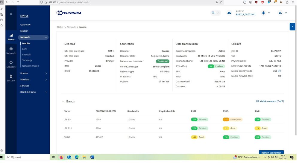

testuje no limit flexowe.
pobieram plik 1000GB z serwera w DE. Gdy jest wszystko bezczynne to mam 5G N1 oraz LTE B3 w agregacji 2CA.
Gdy zaczynam pobierać plik to system dorzuca 3cia nośną LTE B20 co ma moim zdaniem minimalny sens bo po co agregować 5G N1 non standalone z LTE B20 pasmem typowo zasięgowym a nie pojemnościowym...
innych częstotliwości brak. Te 5G N1 to taka proteza 5G ale to jest wies... eNodeB 300 metrów od domu widoczne.
W dzien pobieranie do 18 Megabajtow na sekunde czyli pi razy drzwi 144 Mbit przy 3CA a w nocy o 3 rano mimo 3CA max 90 Mbit.
jakies pomysly?

tylko u mnie nie ma wylaczania nosnych i paradoksalnie mam wieksze predkosci w szczycie dnia niz druga do 6 rano.
w okolicy zero przemyslu, lejka technicznego po pobraniu 5 terabajtow danzch nadal brak

Spróbuj w routerze dać tylko LTE bo 5G2100 (N1) potrafi namieszać i prędkość jest niższa niż na samym LTE .

po deaktywacji n1 agreguje 3 nosne lte - B20, B3, B1 ale to nie pomaga. Zostawilem jak jest,w trybie auto dziala najlepiej.
Za x lat bedzie pewnie nosna 3500 to bedzie lepiej.
