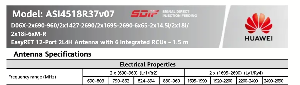

Ja myślę, że to leci z tych zwykłych prostokątnych anten - na tym nadajniku z którym mnie łącze są po 3 maszty - na każdym z nich jest po jednej antenie do GSM/UMTS/LTE/5G2100 i po jednej do C band - u mnie jest do G/U/L jest ASI4518R37v07 Huawei i wg. informacji obsługuje ono 700 MHz
Udało mi się dokopać do PDF gdzie jest opisana specyfikacja tej anteny i podobno obsługuje ona zakres pasma N28
Ale przypominam, że nie wszędzie N! stosuje takie anteny - jak chcecie sprawdzić czy wasz BTS będzie obsługiwał 700 MHz to na Si2pem sprawdźcie sobie w latach pomiarów i jeśli możliwe wybierzcie tylko te najnowsze pomiary ( u mnie to 2024) i jak wybierzecie jakiekolwiek kółko z tym najnowszym pomiarem to możecie wejść we szczegóły i będzie spis anten - potem ja sobie skopiowałem nazwę anteny wraz z numerem modelu i wkleiłem w przeglądarke i dodałem do tego "info sheet" - czyli końcowo w przęglądarce wpisałem "[numer modelu anteny] Huawei info sheet" i powinno wam się pojawić PDF ze strony "Scribid" o tej antenie o której szukaliście - jeśli w tym PDF w sekcjii "frequency range (MHz)" będzie obsługiwany zakres 690-803 MHz to znaczy, że antena obsługuje 700 MHz (n28).
Oczywiście przypominam, że nie każda antena może być na tej stronie "Scribid" bo np. jak teraz wpisałem antenę do pasma C - "AAU5349 Huawei info sheet" w przeglądarce to nie wyświetliło odrazu strony "Scribid" i czasami trzeba szukać na innych stronach lub dokopać się do tej strony: https://carrier.huawei.com/en/products-wireless-network/Antenna/antenna-list/active-antenna i tam wybrać typ anteny a jak chcecie wybrać konkretną częstotliwość czy inne takie rzeczy to kliknijcie w sekcję "Passive antenna" - są tam też inne sekcje takie jak: TMA, Combiner czy Mechanical Accessories.

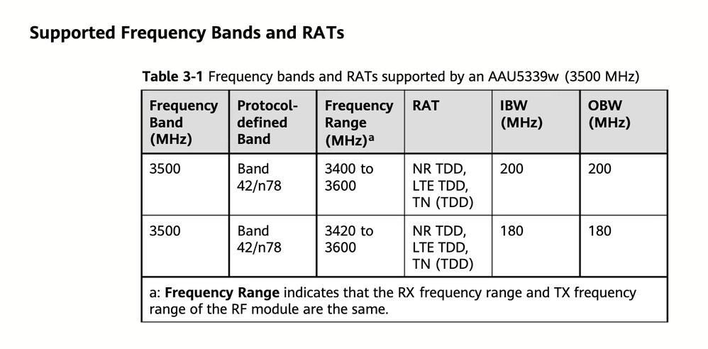

@Rozli odpowiadając na twoje pytanie - anteny do pasma C nie mogą nadawać 700 MHz
Tu akurat też udało mi się dokopać do Scirbid: https://www.scribd.com/document/675265294/AAU5339w-Technical-Specifications-V100R017C10-02-PDF-En
