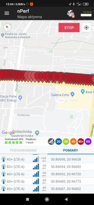

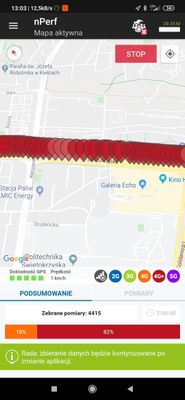

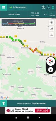

Będąc dzisiaj w trasie wpadłem na pomysł że uruchomię dwie aplikacje które zbierają dane na temat zasięgu. Używałem RFBenchmark i nPerf. Być może w drodze powrotnej użyję jeszcze speedtest.net.
Czy myślicie że operatorzy/Orange korzysta z takich danych? Czy można je uznać za miarodajne i są przydatne?
Z drugiej strony być może lepsze byłoby stworzenie swojego narzędzia (aplikacji)? O zleconych pomiarach jakimś firmą słyszałem - jeżdżą i zbierają dane najczęściej chyba do porównywania jakości z konkurencją. Widzę że nPerf udostępnia dane PRO więc za pieniądze.
Jeszcze inaczej - prawdopodobnie wiedzą jaki jest zasięg z urządzeń które są online ale jednak nie mają takich precyzyjnych danych jak z aplikacją która lokalizuje po GPS.
Korzystacie z takich rozwiązań i angażujecie się w zbieranie takich danych? Lub jakieś inne aplikacje (nie myślę tu o speedtestach tylko o pokryciu sieci)?

@byczyn_86z moich pierwszych obserwacji wynika, że w określonych odstępach czasu. Odstępy wg mnie to może sekunda, dwie (być może zależy też od prędkości - zauważyłem, że jeżeli stoję np. na światłach w nPerf liczba pomiarów nie zwiększa się, w RFBenchmark nie jest rysowana na mapie nowa kropka symbolizująca jakość sygnału, poza tym w miejscu raczej sygnał się nie zmienia drastycznie). Na screenach też widać że informacja o sygnale powiela się - czyli mam np dwa razy -89dBm czy -90dBm a zmienia się tylko moje położenie. nPerf zrobił 4415 pomiarów przez dwie godziny (również screen).
